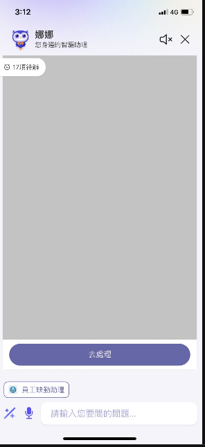

移动端有时会出现卡片灰屏的情况,请问这是什么问题导致?
27 1
发表于 2024-12-27 23:32:04 | 查看全部 阅读模式
通过界面设计器设计的界面,发布到移动端后,有的卡片会显示成灰屏
平台对于设计界面有以下限制: 1)对于移动端,同一个页面下,不能有多个组件的schema,同时指向同一个数据源字段; 2)如果是弹窗或者子页面中的组件,可以和主页面有相同字段,但是在同一个页面中不行
刘康楼主Lv.2 发表于 2024-12-27 23:32:04 | 查看全部
平台对于设计界面有以下限制:
