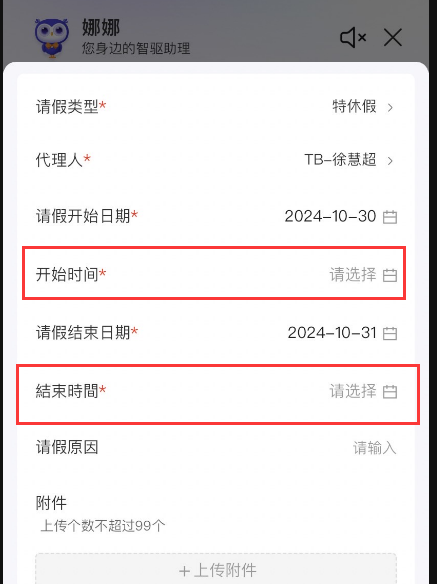

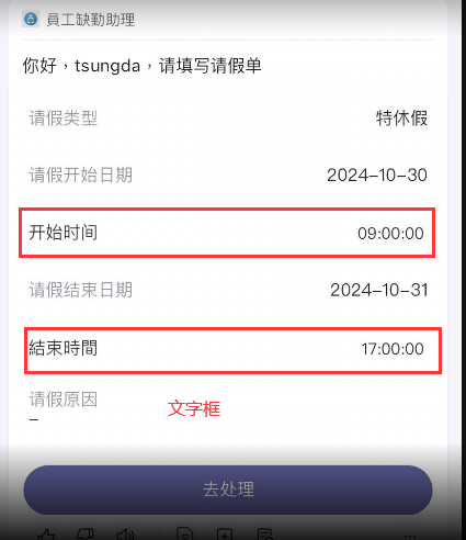

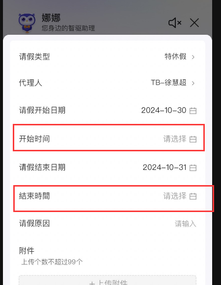

一个时间控件的问题, 如果有给预设值(09:00:00或09:00), 该控件会不能点(类似disable, 连必填的红色星号都不见,如图二), 如果没给则正常(如图三)

移动端当前不支持通过给数据源字段赋值的方式,实现渲染页面时,让时间控件自动显示默认值
移动端在做组件渲染时,没有做时间组件的默认值渲染逻辑,当前时间组件仅能在渲染后通过hooks赋值,或者人工选择赋值
预计会在25年3月的版本中补充支持
