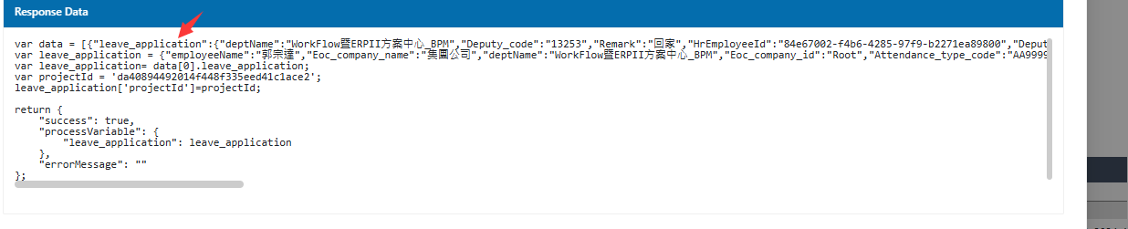

通过界面设计器设计的卡片,提交出来的数据,多了一层以数据源命名的结构

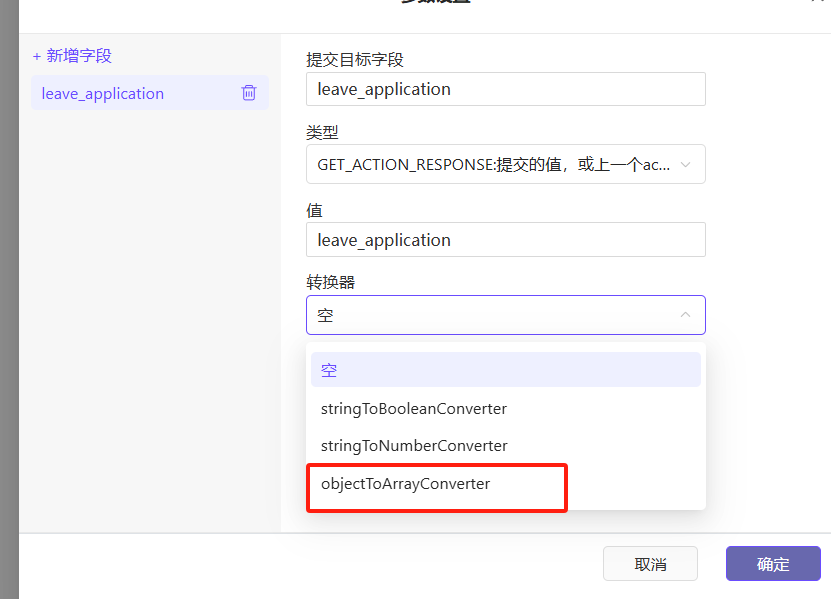

解决方案: 1)在提交按钮的参数配置中,对于要提交的参数,需要配置objectToArray的转换器 【该配置仅在主按钮上配置,子按钮不要配置】
