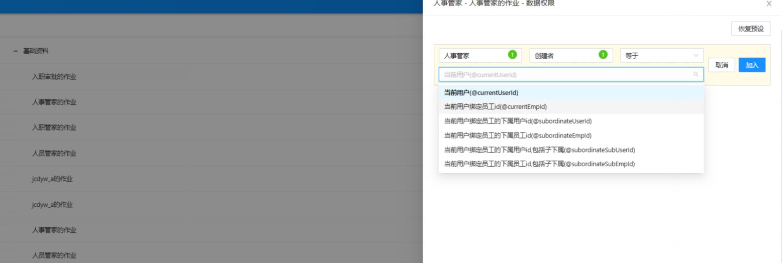

模型驱动的数据权限配置,需要自己再去实作接口过滤条件吗? 还是透过鼎捷云配置就行?
86 1
发表于 2024-12-27 23:33:34 | 查看全部 阅读模式
1. 在OM上配置应用的数据扩展设定2. 模型要启用数据控管3. 过滤条件透过鼎捷云配置就行,有预设一些系统的条件,可以让租户再自己设定过滤条件。
姜文盛楼主Lv.7 发表于 2024-12-27 23:33:34 | 查看全部
