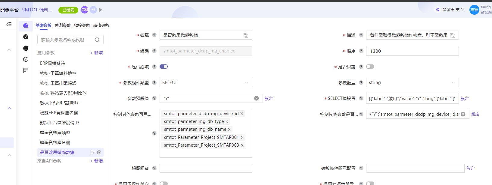

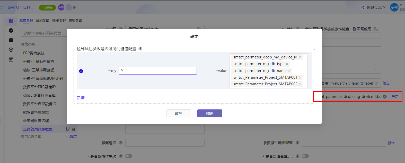

请问该如何设定让参数A控制参数B看不看得到?
首先,参数组件类型必须是[SELECT],参数类型必须是[string] 再由[控制其他参数可见配置]及[控制其他参数是否可见的键值配置]两个设定做核心设定,设定范例如图所示 控制其他参数可见配置:设定A要控制哪些参数 控制其他参数是否可见的键值配置:控制A是[XX]值的时后要显示那些参数,[YY]值的时后要显示那些参数 ...
