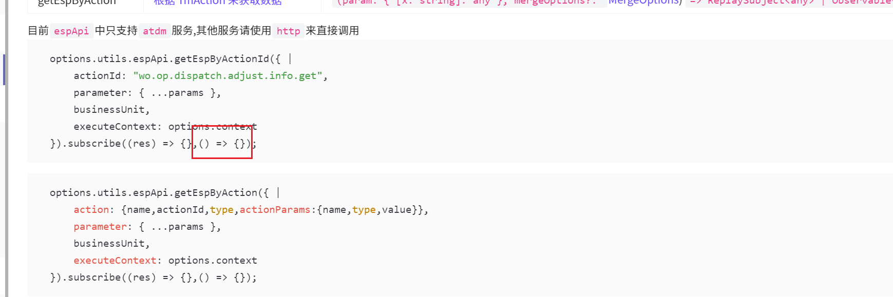

如下事例中,err中可以获取异常信息 options.utils.espApi     .getEspByActionId({         actionId: 'wo.op.dispatch.adjust.info.get',         parameter: {...params},         businessUnit,         executeContext: options.context,     })     .subscribe( ...

如下事例中,err中可以获取异常信息
    .getEspByActionId({
        businessUnit,
    .subscribe(
        (res) => {
            console.log(res);
        (err) => {
            console.log('error':err);
