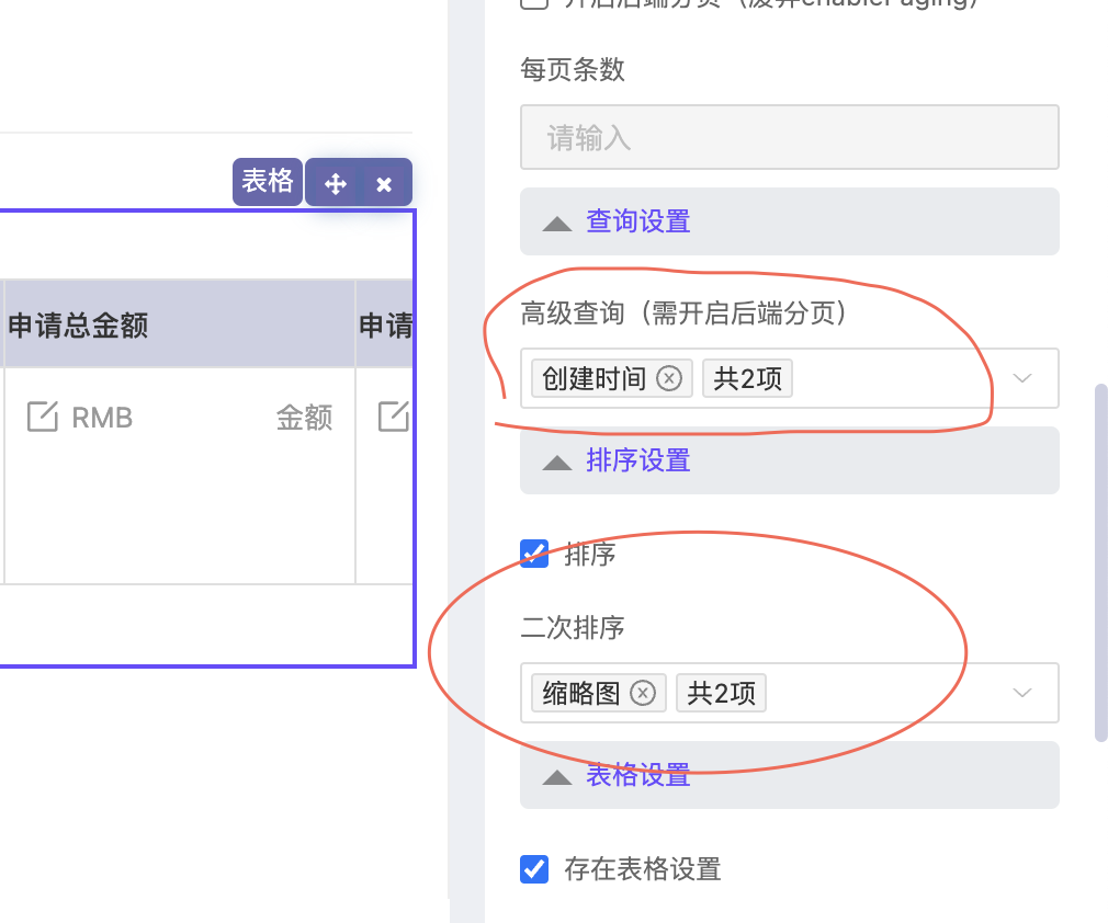

表格右上角的排序是否可以不显示?
33 1
发表于 2024-12-27 23:34:43 | 查看全部 阅读模式
表格右上角的排序是否可以不显示?
标准配置清空二次排序就可以了;客制动态组件多条件排序功能的隐藏可以通过配置ColumnDef中的 setting.hideDefaultToolbar: ["composite-sort"]
张亚楠楼主Lv.1 发表于 2024-12-27 23:34:43 | 查看全部
