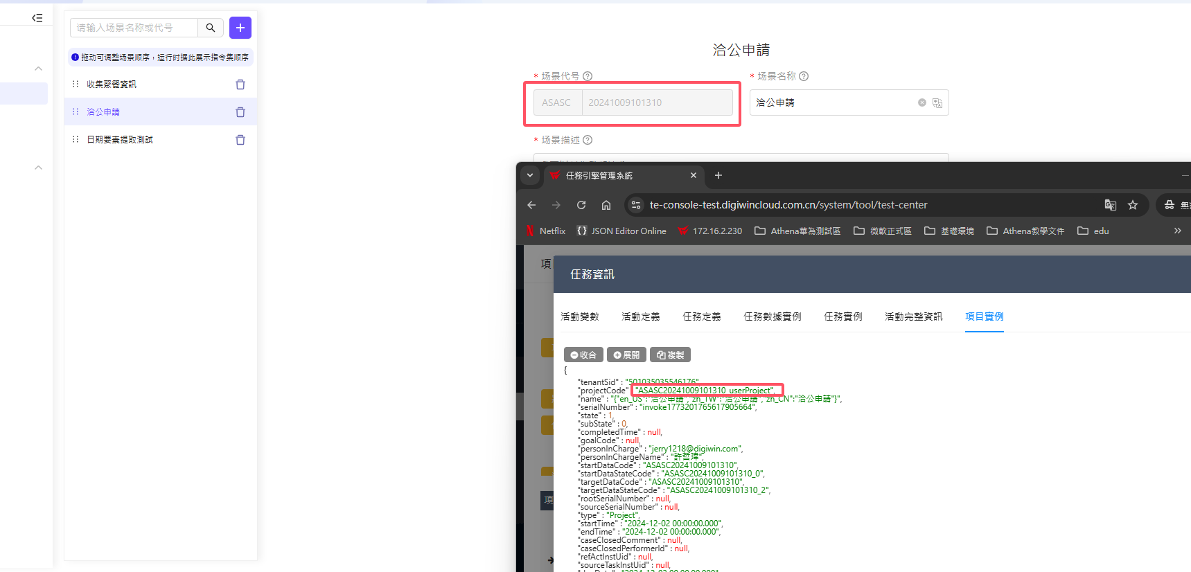

娜娜在发起场景后,要怎么去看娜娜场景运行的状况?
25 1
发表于 2024-12-27 23:35:00 | 查看全部 阅读模式
娜娜在发起场景后,会再任务引擎发起一个场景项目 查看的方式可以到任务引擎运维管理工具->测试中心->取得追踪清单中,依项目代号搜寻 项目代号取得方式如图,项目代号=[场景代号]+[_userProject]
許哲瑋楼主Lv.3 发表于 2024-12-27 23:35:00 | 查看全部
