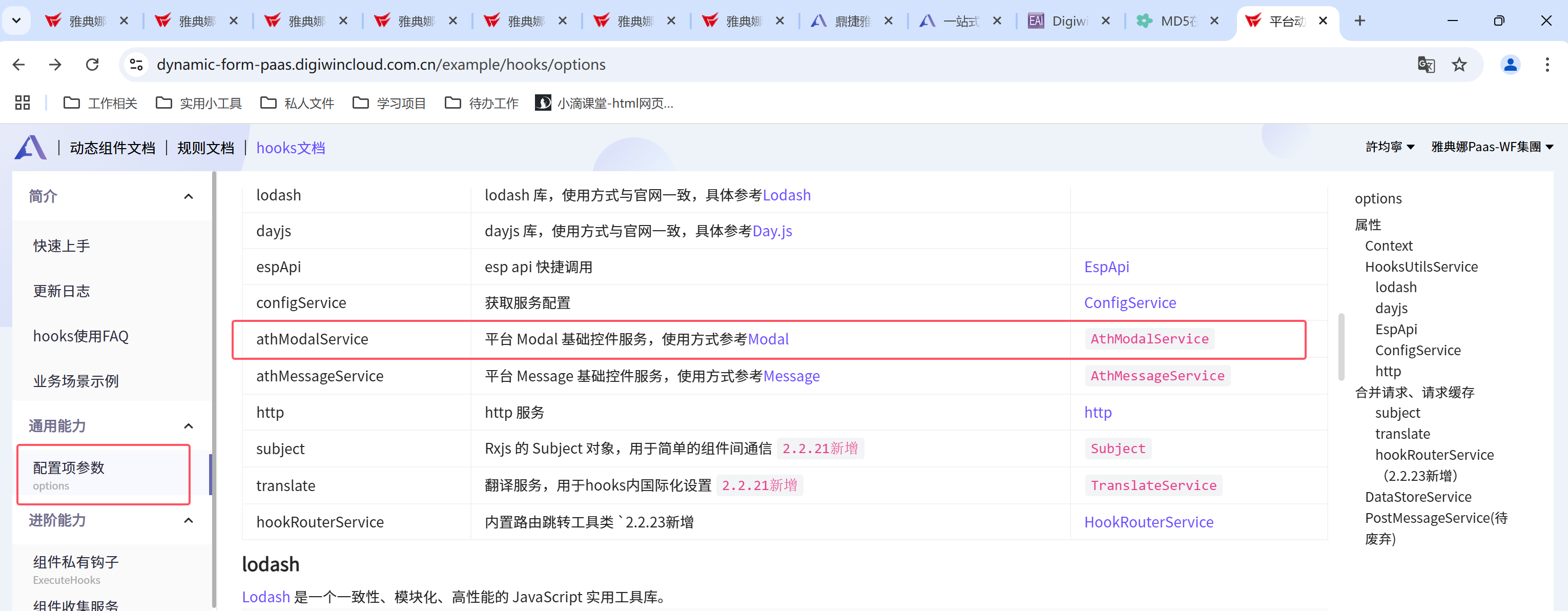

UIBOT 下 规则 不可以实现; DSL 下 可以尝试用hooks实现; 基本编写语法如下 普通讯息 options.utils.athMessageService.info('This is a normal message'); 成功讯息 options.utils.athMessageService.success('This is a success message'); 错误讯息 options.utils.athMessageService.error('This is a error message'); 警告讯息 options.utils.athMessageService.custom('This is a warning message'); 进阶用法,可以设定 ...

UIBOT 下 规则 不可以实现;
DSL 下 可以尝试用hooks实现;
基本编写语法如下
普通讯息
成功讯息
错误讯息
警告讯息
进阶用法,可以设定持续时间(不设定默认是两秒)
options.utils.athMessageService.[info/success/error/custom], {
        nzDuration: [持续时间]
示例(显示5秒):
options.utils.athMessageService.error('This is a error message'), {
        nzDuration: 5000
