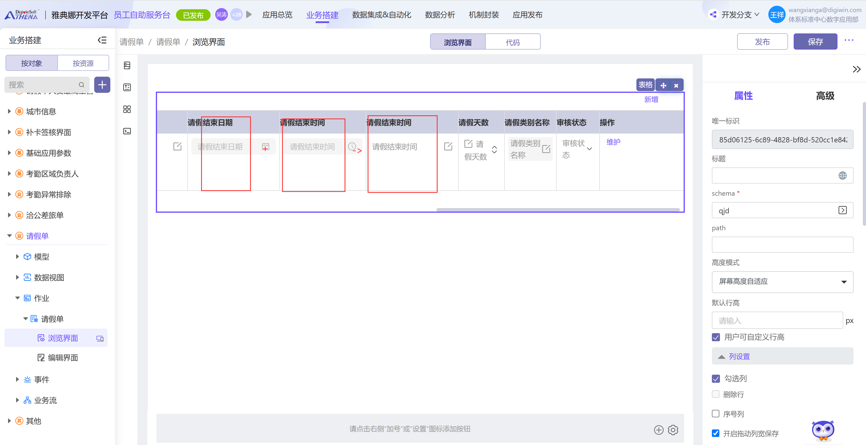

请假单有请假日期和请假时间两个字段,怎么把两个字段合并成一列显示
可以通过hooks实现,在请假单表格上增加afterViewInitHook(组件视图完成后调用),hooks实现请参考下面代码 // 隐藏原有的请假日期和时间 component.setColumnVisible('start_date', false); component.setColumnVisible('start_date_time', false); // 获取表格所有行数据 const tableData = component.getAllRowData(); // 遍历表格所有行数据 tableData.forEach((row, rowIndex) => {   const startDateCtrl = com ...
// 隐藏原有的请假日期和时间
// 获取表格所有行数据
// 遍历表格所有行数据
  const startDateCtrl = component.getControlByPath(`qjd.${rowIndex}.start_date`);
  const startDateTimeCtrl = component.getControlByPath(`qjd.${rowIndex}.start_date_time`);
  const startCtrl = component.getControlByPath(`qjd.${rowIndex}.start`);
  //拼接请假日期和时间并赋值给新的列
  startCtrl.setValue(startDateCtrl.value + " " + startDateTimeCtrl.value);
