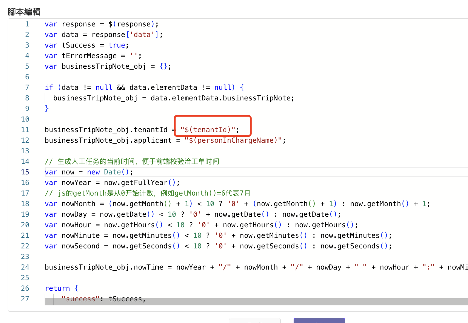

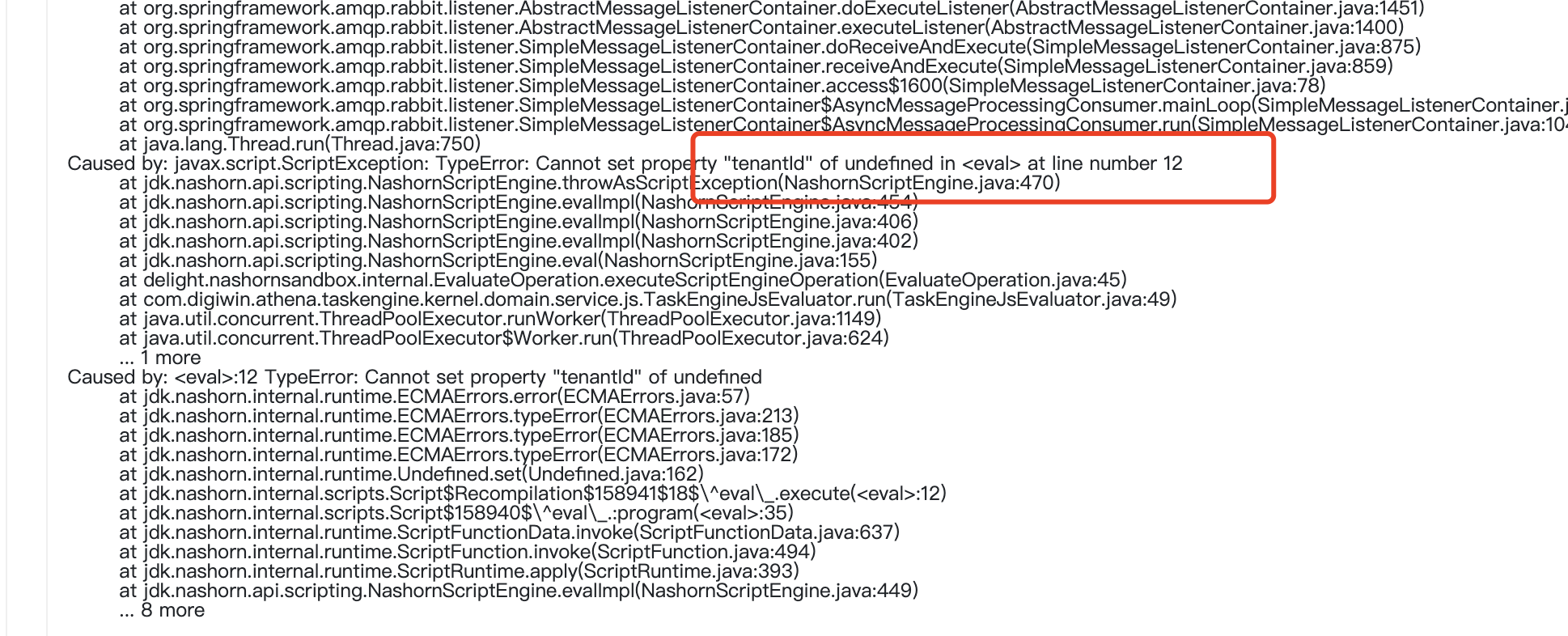

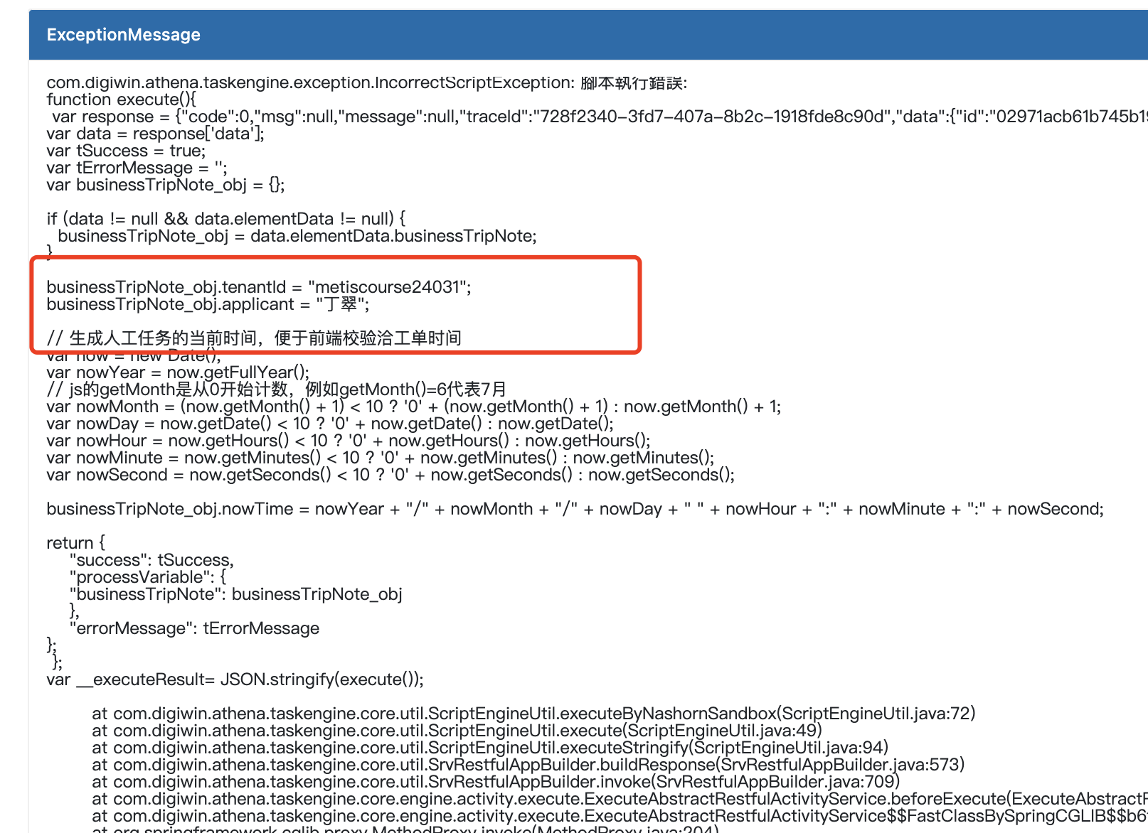

我使用自带的恰工单模板,运行时,为啥tenantId是为定义呀?
配置问题,洽公单模板,默认要素定义是以businessTripNote为父节点,将Place_of_arrival、End_time等以子要素的形式进行定义,因此模板的脚步,是获取的elementData.businessTripNote来赋予临时变量 但是如果在定义场景要素时没有定义businessTripNote,而直接定义了End_time等,因为elementData下没有businessTripNote,此时businessTripNote_obj就变成了undefined,进而报错 如果要素中不想定义businessTripNote这个父节点, ...
如果要素中不想定义businessTripNote这个父节点,那么此处脚本需要修改为businessTripNote_obj = data.elementData;
