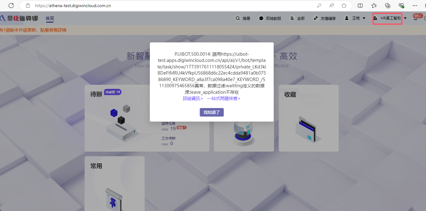

PC端进入娜娜后,加载历史消息,出现异常

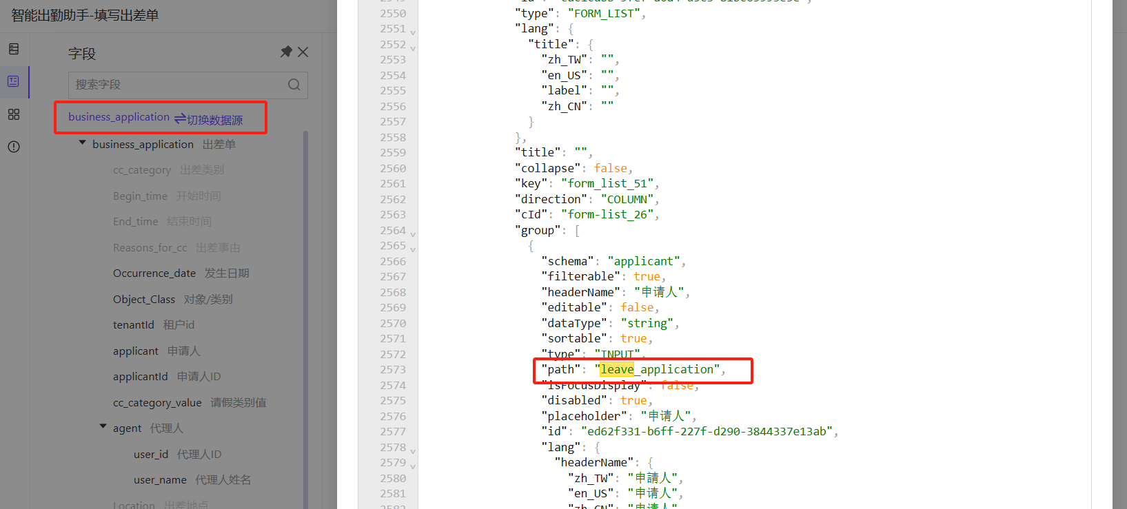

配置问题,娜娜的PC端和Mobile端的消息会保持同源,在Mobile上进行的对话,在PC端也可以看见 在从某个已开发配置完成的界面,拷贝界面代码,复制到新的界面后,如果修改了数据源配置,但是只修改了mobile界面的控件的shema,而没有对PC端做相应的修改,就意味着PC端的控件的schema依然指向的是旧的数据源,此时如果在mobile侧使用新的技能界面进行消息对话,然后再进入PC端,就会因为控件数据源与实际数据源对不上,出现该异常 ...
因此,在拷贝界面设计的代码,复用到其他界面时,需要同步修改2端的控件配置
