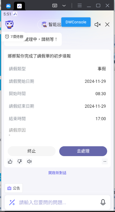

移动端,卡片提交之后,界面没有刷新,请问这是什么问题导致?
55 1
发表于 2024-12-27 23:36:10 | 查看全部 阅读模式
在移动端提交卡片之后,娜娜界面没有刷新关闭,之前的卡片依然可以操作,但是如果退出娜娜重新进入,卡片就正常关闭了

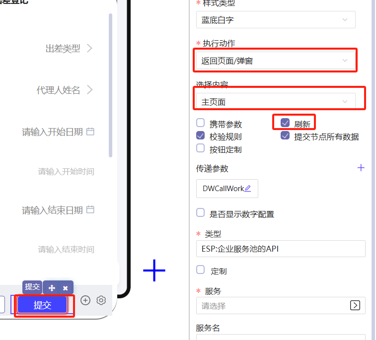

1)原因解释: 1、如果是在弹窗或者子页面中提交,在配置提交按钮的执行动作为“返回页面/弹窗”后,需要勾选“刷新”,否则移动端不会主动刷新界面 2、由于移动端日期组件的限制,即使界面设计时,选择了日期组件的类型为“年月日”,那么用于渲染组件的数据,也必须具有“时分”的信息,类型只影响该组件提交出去的数据格式 正因为如此,由于日期组件绑定了数据源字段,该字段在提交之后,又变为了“年月日”的结构,丢失了“ ...
刘康楼主Lv.2 发表于 2024-12-27 23:36:10 | 查看全部
1)原因解释:
正因为如此,由于日期组件绑定了数据源字段,该字段在提交之后,又变为了“年月日”的结构,丢失了“时分”的信息,导致组件渲染出错,进而阻止了界面的刷新
2)解决方案:
针对第二导致问题的原因,目前可以通过增加与日期字段对应的临时字段,使用临时字段存储提交的数据,并通过hooks,在init时,从临时字段取值,拼接上“时分”的信息,再赋予日期组件绑定的字段,避免组件报错,来解决
