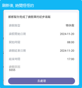

在移动端提交界面数据后,卡片有刷新,其他字段值都刷新正常,但是时间字段显示的是旧值
1)原因解释: 是因为在主页面初始化时间组件时,用的是proxyPage.getPageParameter这个方法来获取数据源信息,然后赋予时间组件 这个方法取的是界面初始化时的数据源信息,即使在修改了数据并提交,但是提交动作并没有改变parameter里面uiBot__APPROVAL_DESCRIPTION的值,所以即使刷新了卡片,依然使用的是旧的数据源数据,重新赋值的行为没有起到预期的效果 而退出娜娜再进入时,因为数据源对应的后端数据实际已经改变,重新渲染 ...

1)原因解释:
而退出娜娜再进入时,因为数据源对应的后端数据实际已经改变,重新渲染界面时,拿到的是最新的数据,所以同样的hooks,数据显示是符合预期的
2)解决方案:
此处建议将主页面里面对时间组件的处理,改为将BeginTime_tmp作为隐藏的文本输入组件,放到主页面上,然后通过操作BeginTime_tmp和BeginTime的component的data.text的方式,进行初始值的处理,而不要用proxyPage.getPageParameter来处理,因为是直接操作数据源,因此不会有此问题
