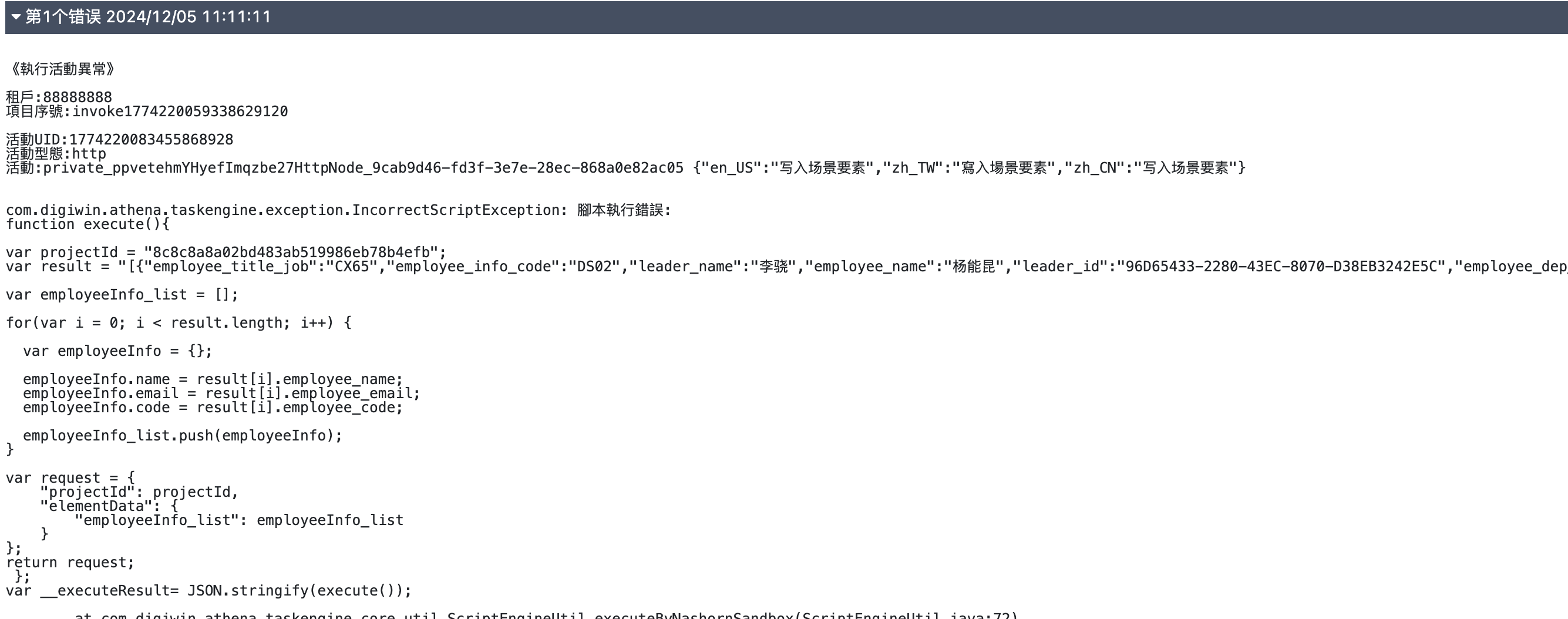

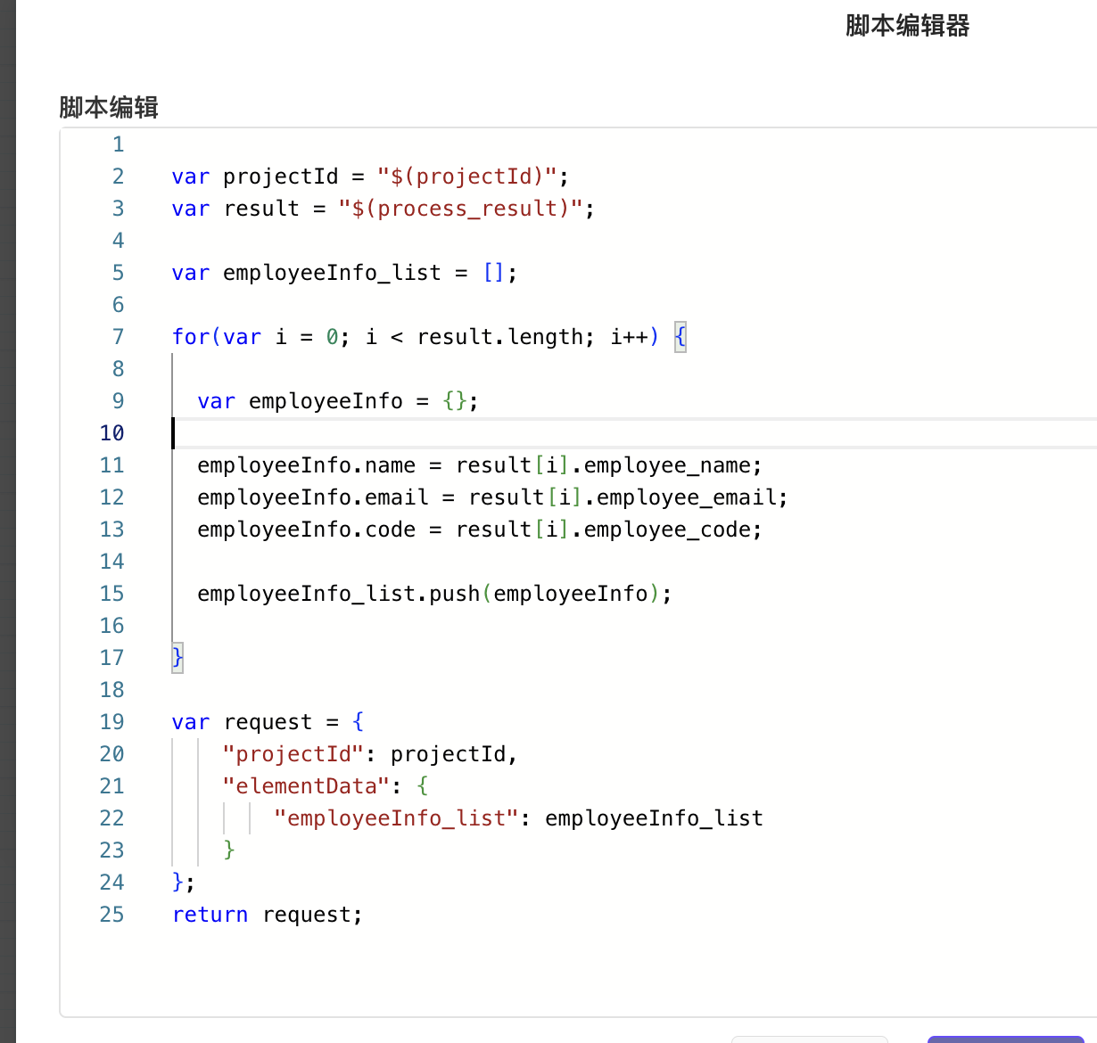

通过调用http接口,向娜娜回写要素信息时,出现脚本异常
配置问题;脚本中,$(process_result)这个变量,不需要使用"进行引用 只有当变量的值是字符串时,引用变量才需要使用",其余变量直接引用即可
刘康楼主Lv.2 发表于 2024-12-27 23:36:15 | 查看全部
