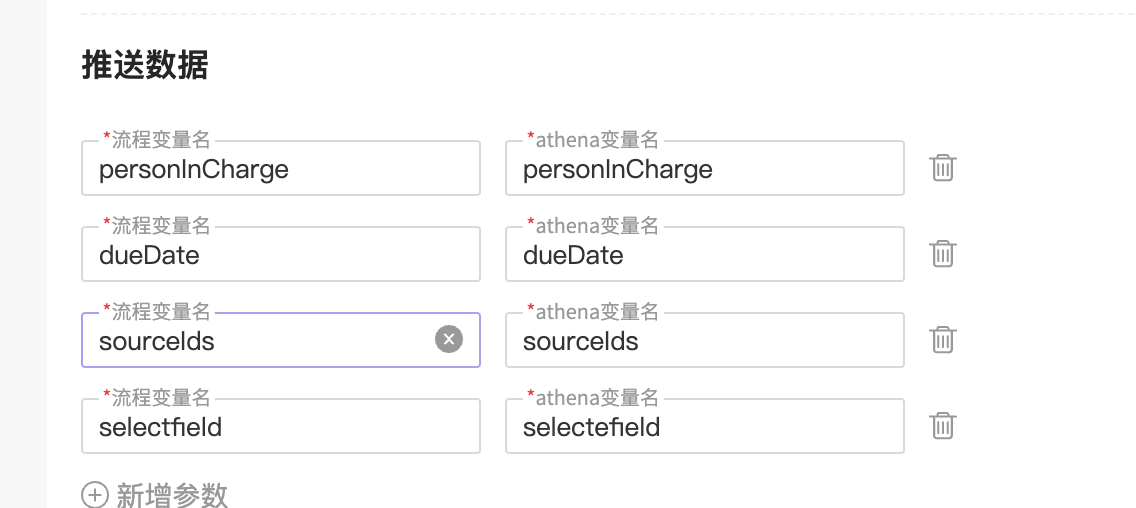

流程变量和 Athena 变量有什么区别,为什么要使用两种变量?
流程变量和 Athena 变量分别可以理解为后端变量和前端变量,流程变量通过 processVariable 关键字进行 return 返回,任务引擎在活动执行过程中可以获取到,包括后续的任务和活动。 Ath ena 变量可以理解为前端变量,在页面初始化数据 api 的入参等地方使用,如果需要使用过 Athe na 变量需要如上图所示,将流程变量赋值给 athe na 变量。 ...
