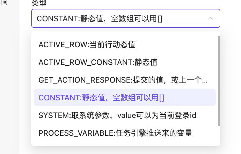

在接口的入参设置中,有多种类型,如【GET_ACTION_RESPONSE】、【CONSTANT】,请问类型【GET_ACTION_RESPONSE】和【CONSTANT】有说明区别
在参数设置的类型中,常用的有 GET_ACTION_RESPONSE : 它代表传递给 a pi 的入参的数据结构同页面初始化 get 请求的回参,如:update的接口的入参结构同get接口的回参,则适用此场景。 CONSTANT 为固定值的意思,如固定传某个字符串。 另外 ACTIVE _ROW 为当前行的动态数据,适用于表格的行内删除等场景, PROCESS_VAEIABLE 为任务引擎推送过来的 At e na 变量 ,SYSTEM 为系统参数。 ...
发表于 2024-12-27 23:26:00
