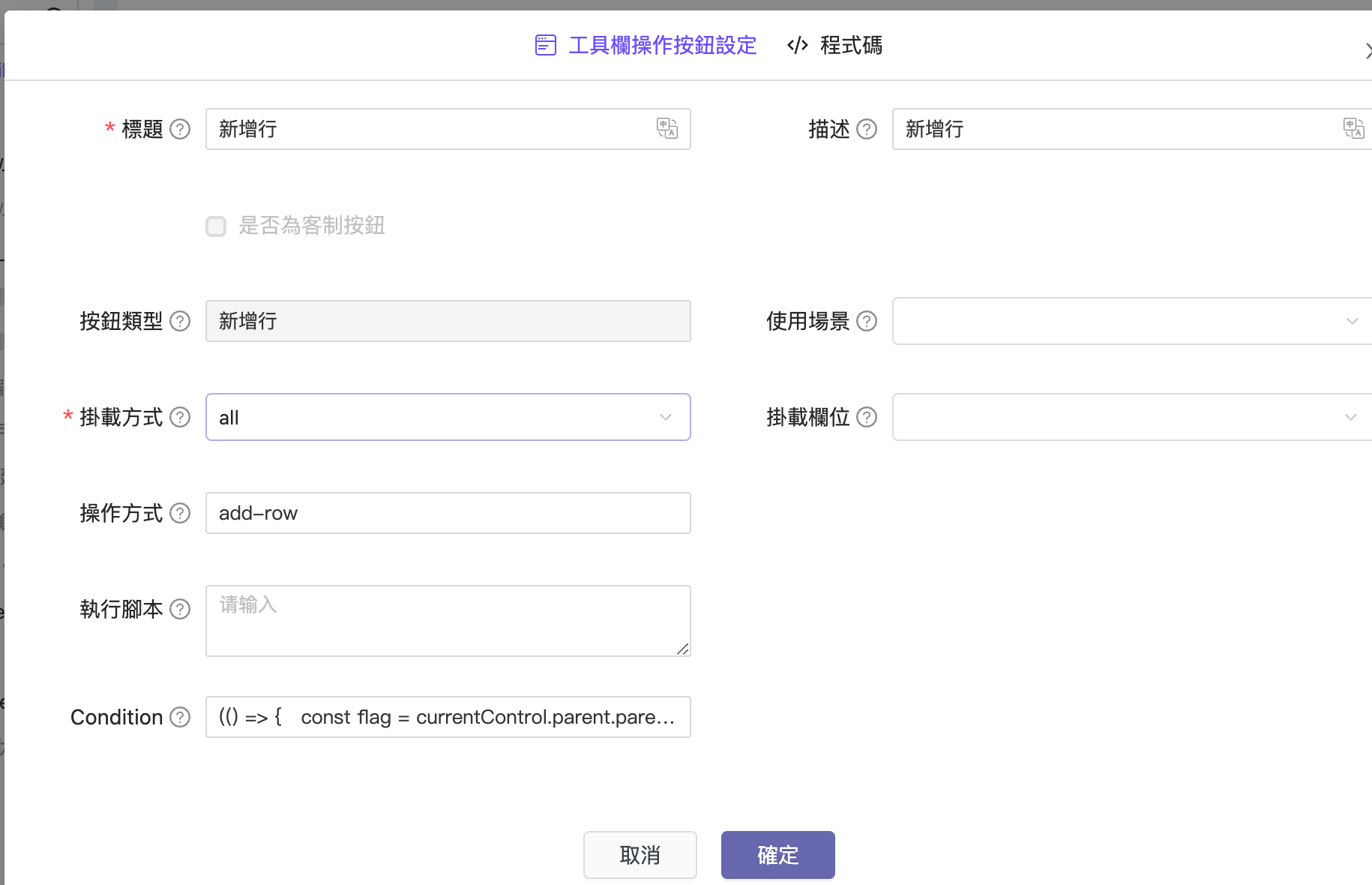

DSL单头单身的页面结构,单身表格的新增按钮根据单头的某个字段的值判断是否禁用。
在【新增行】按钮的 con dition 中添加条件,条件写法同规则。返回 false 则禁用,返回 true 不禁用。例如单头 user_code 为空则禁用 (() => { const flag = currentControl.parent.parent.value.zsc_multilple_ksw_a.user_code; return !!flag; })();
发表于 2024-12-27 23:26:03
return !!flag;
