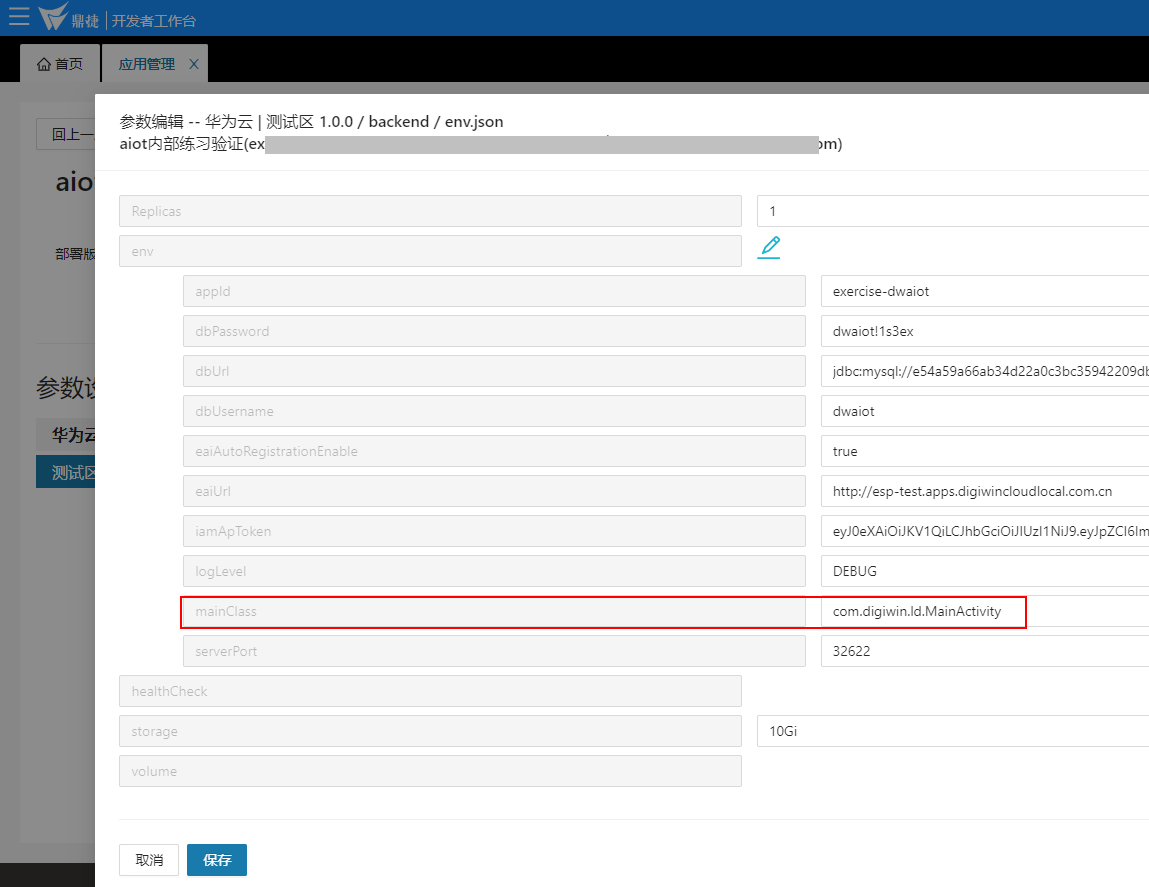

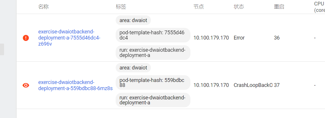

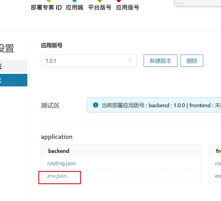

错误讯息 Could not find or load main class
Could not find or load main class 《 错误讯讯代表部署参数未设定启动点 (简易模式需指定启动的 class名称)

发表于 2024-12-27 23:26:08
