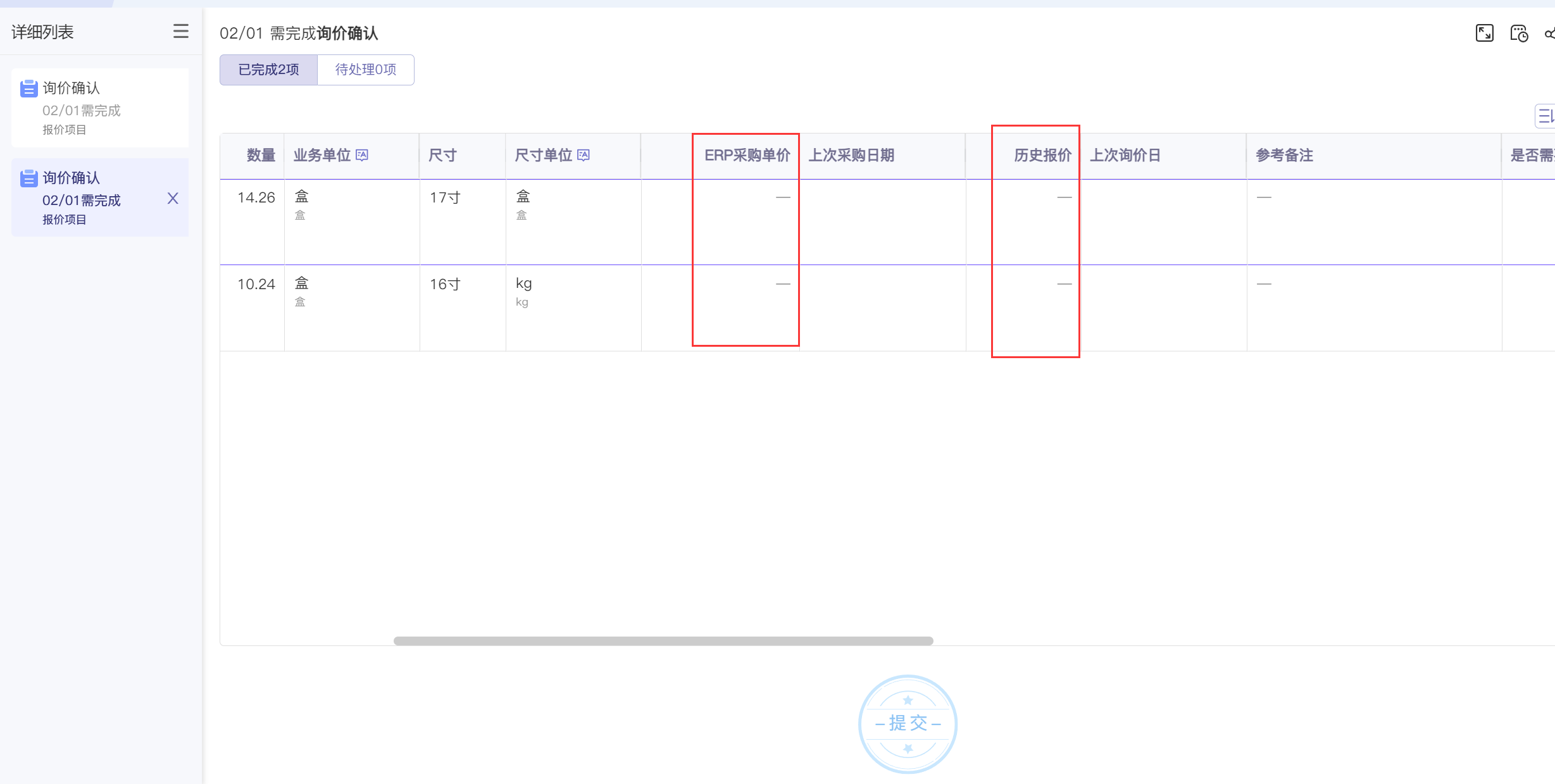

已提交的任务卡页面在已完成中能配置开窗按钮嘛?能的话 ...
已提交的任务卡页面在已完成中能配置开窗按钮嘛?能的话,需要怎么配置
23
发表于 2024-12-27 23:26:11

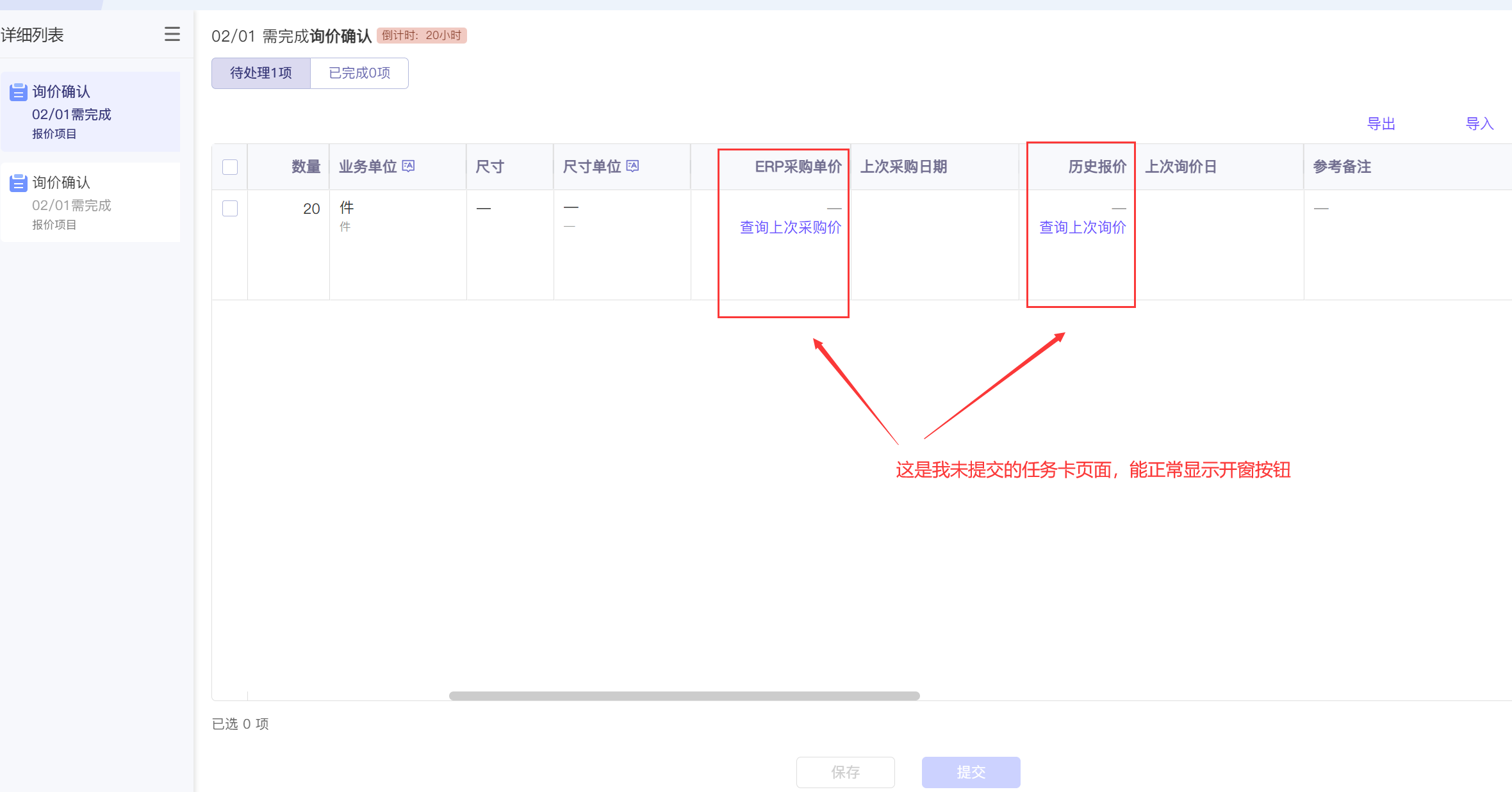

配置了开窗,提交后的已完成中任务卡页面没显示开窗按钮,未提交的已完成中任务卡页面是有的,所以,已提交的任务卡页面在已完成中能配置开窗按钮嘛?能的话,需要怎么配置

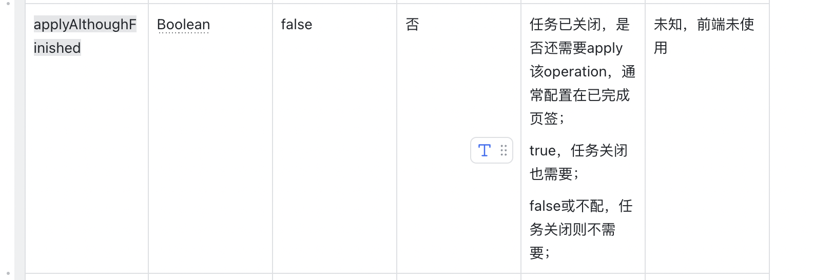

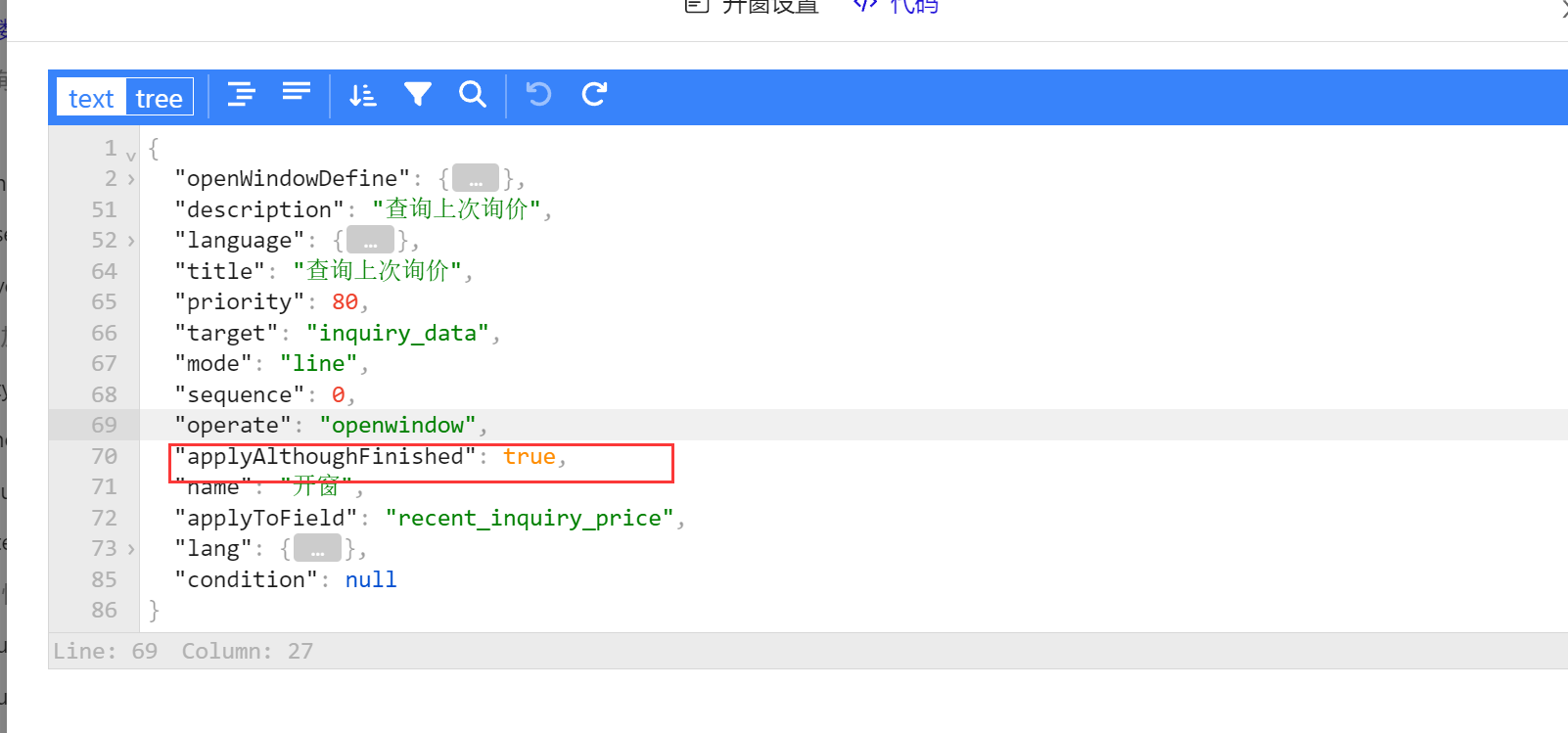

需要配置属性applyAlthoughFinished,和operations同级
