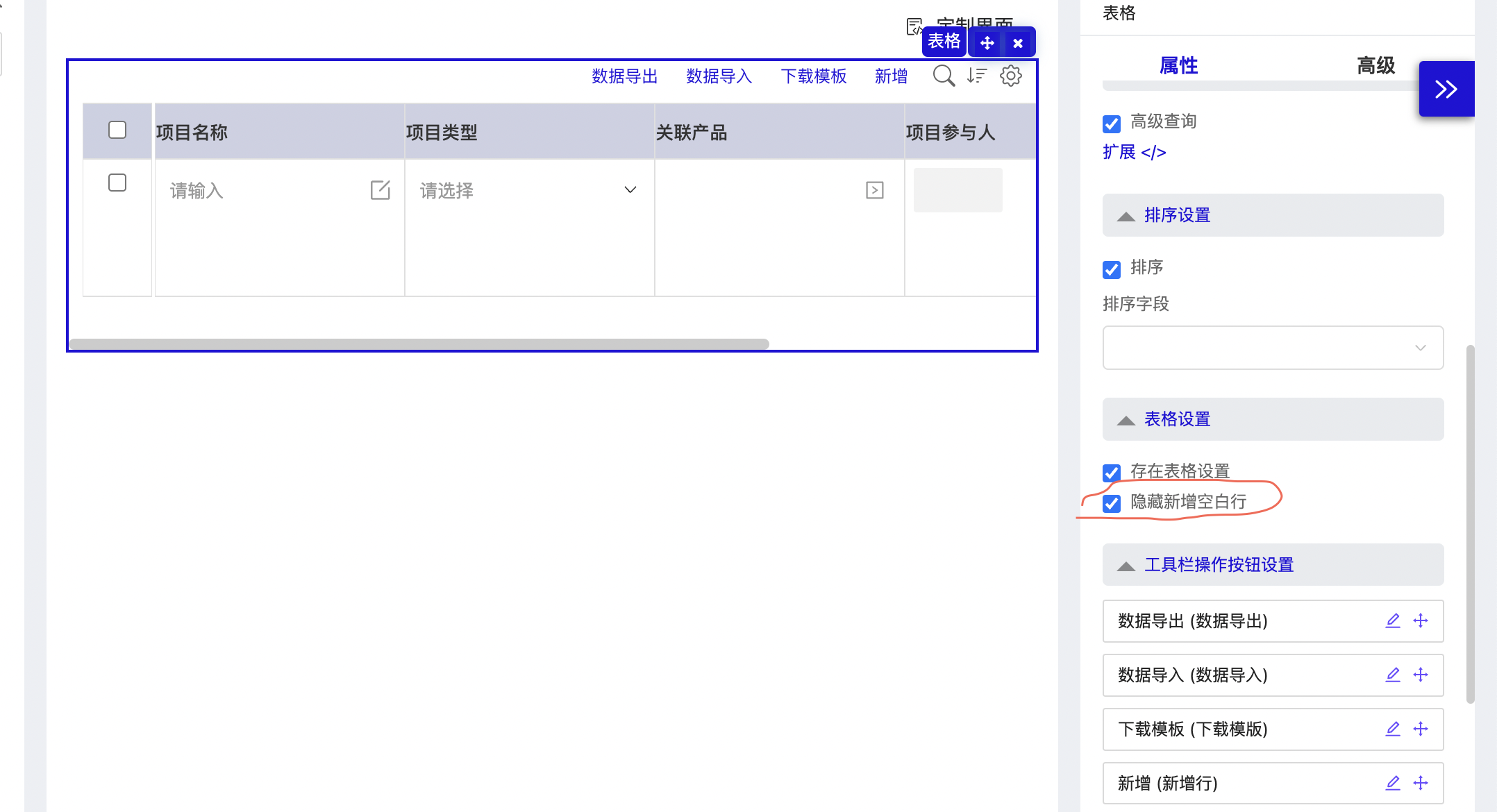

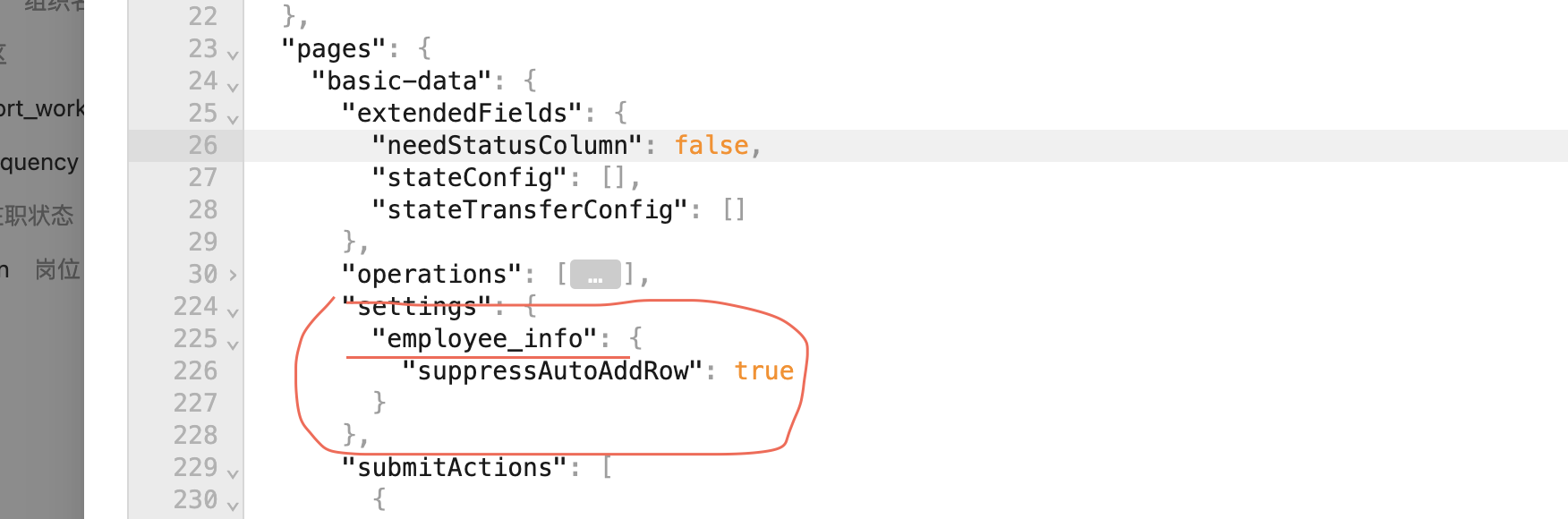

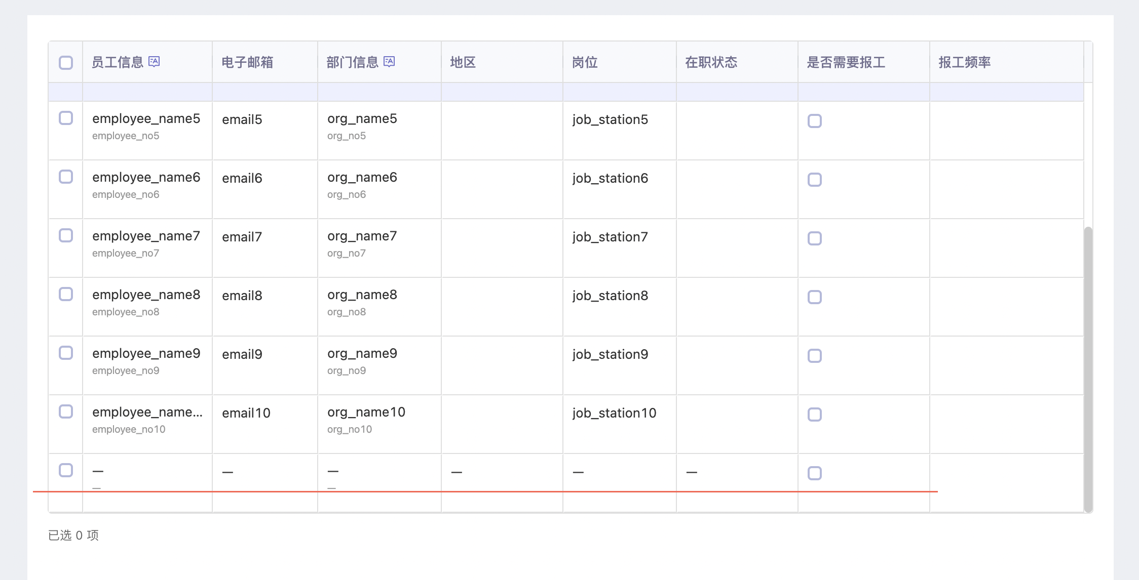

开发平台uibot模式下的平台表格会有一行默认空行,怎么配置可以不显示默认的空行?
平台表格是否显示空白行由属性 "suppressAutoAddRow" 来判断,不配置默认为true dsl参见图1 uibot参见图2
