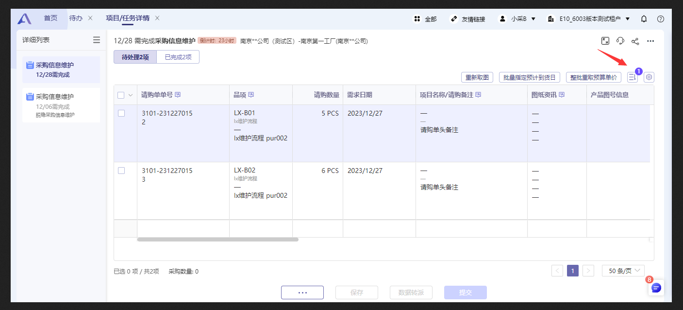

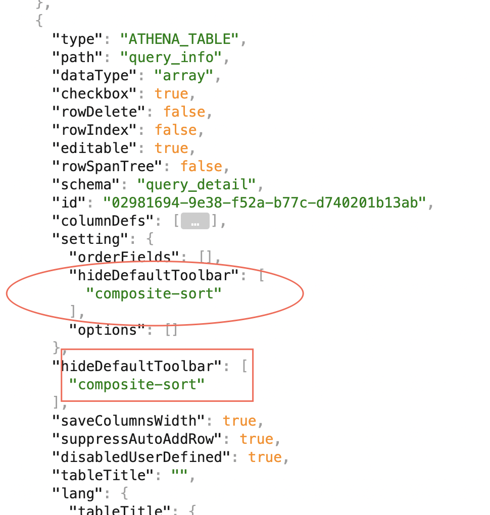

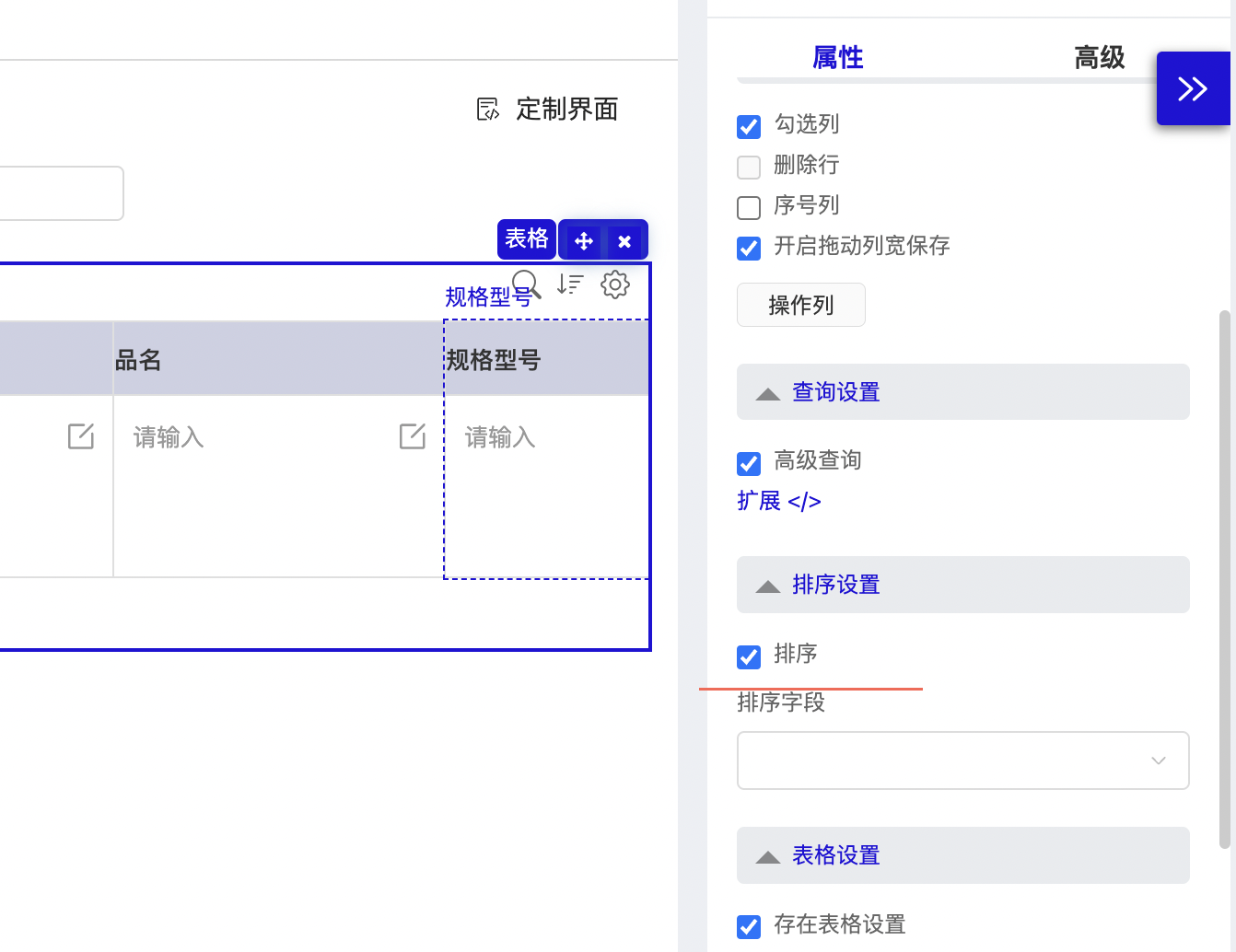

动态表格右上角的排序按钮如何配置显示?为啥有的地方显示有的地方不显示?
DSL可以通过图中的方法配置;uibot模式下,该配置由uibot处理:开启分页的情况下,从api的response上判断是否有支持排序的字段,没有支持排序的字段,就会隐藏多条件排序;也可以在gridSetting中指定orderFields,优先级高于api的返回,如果不是分页,默认所有都可以排序,如果orderFields为空,则隐藏
