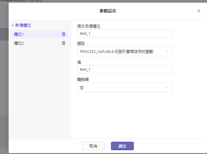

提交按钮提交流程变量
提交按钮提交流程变量
22
发表于 2024-12-27 23:26:38
目前平台是不支持在提交按钮中提交流程变量的,PROCESS_VARIABLE只用在数据源查询中; 在数据源中使用流程变量作为查询条件的时候,可以将流程变量在返参时传递回来,这样在提交的时候就可以选择到。
