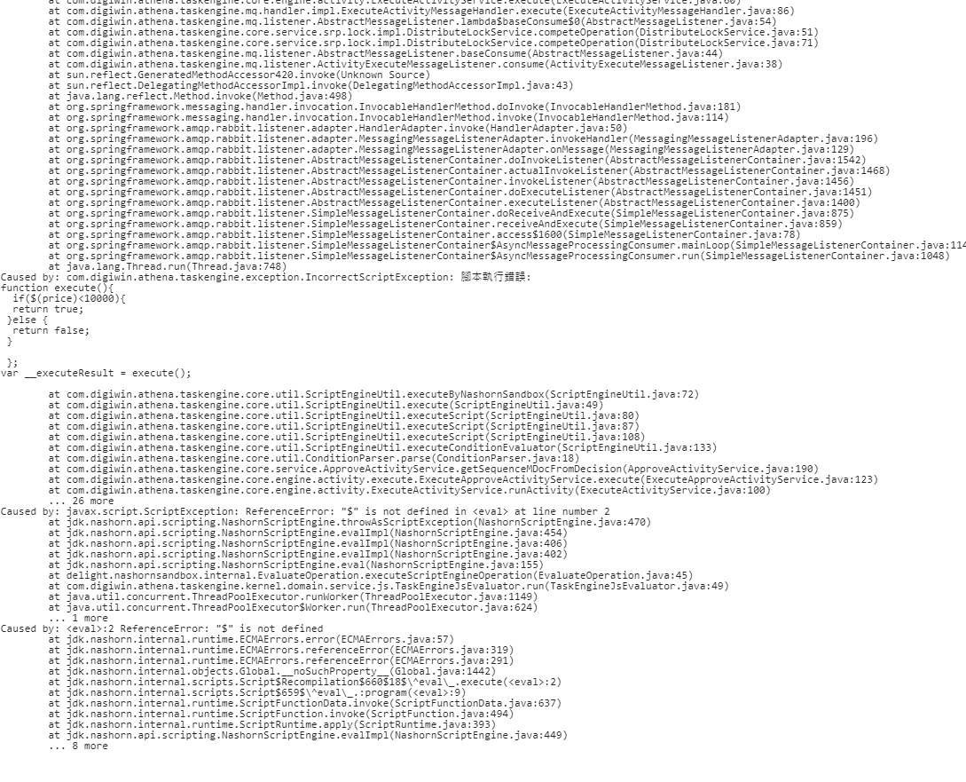

项目活动执行错误,错误内容为"$" is not defined in
at line number…

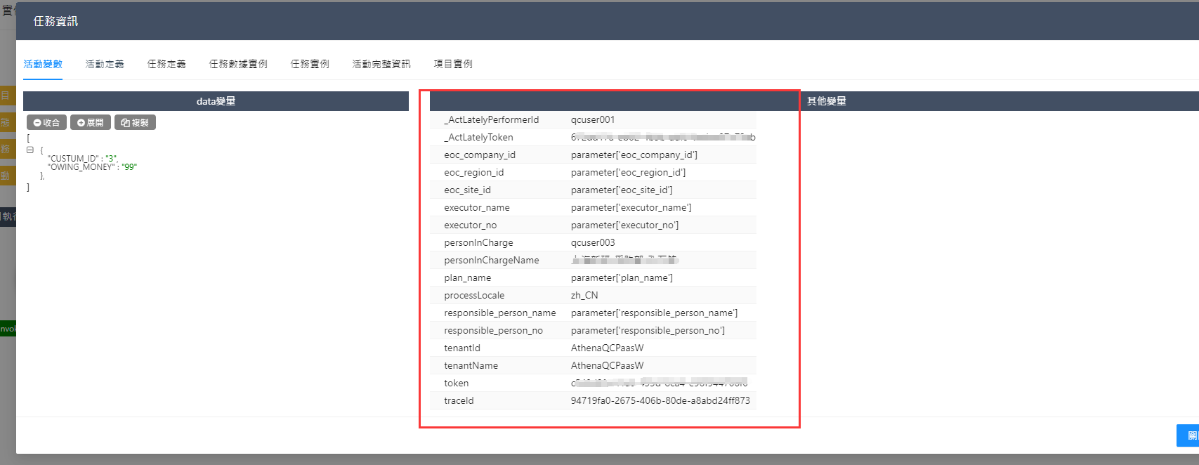

会出现这个问题, 是因为$在引擎段javascript解析会出错, $是用作变量替换, 以你的问题来说, 就是设定了要替换price这个活动变量, 但实际上不存在无法替换导致 ,这时候, 就去看一下是不是没有这个变量 STEP1.点选目标活动, 并双击 参考图1 STEP2.在活动变量这边, 确认是不是没有price 参考图2 接下来就是确认你是不是漏写了 ...
发表于 2024-12-27 23:26:41
STEP1.点选目标活动, 并双击
接下来就是确认你是不是漏写了
