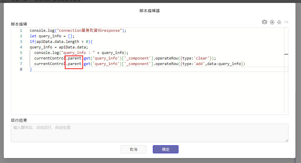

在任务卡的页面开发, 撰写规则的时候, 常常会看到XXX.parent之类的, 这个是什么意思, 该怎么判断要 .parent几次呢?
教学时顾问提供的文件中, 也是好多parent, 有些一个, 有些三个

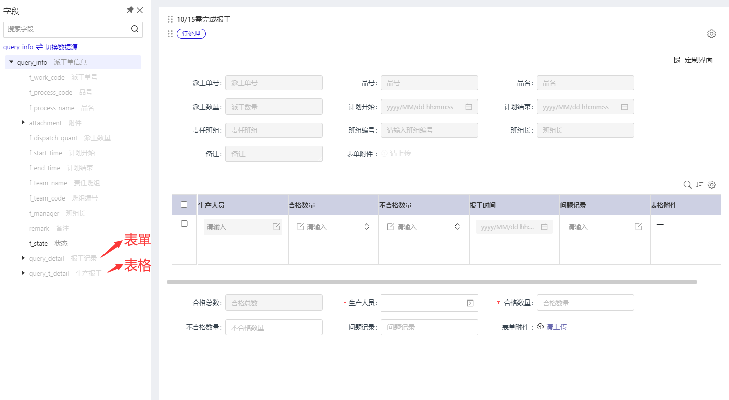

以这个case来说 parent代表到上层, 所以假设目前currentControl在下方合格数量栏位, 该节点是表单区块 , 要取得单头的f_manager就是currentControl.parent.parent.get('f_manager').value currentControl.parent会到query_t_detail, 再.parent会到query_info, 再.get往下就可以取到相关栏位(所以是.parent两次) 又如果假设currentControl在中间的生产人员栏位, 该节点是表格区块 , 要取得单头的f_manager就是currentControl.pare ...

以这个case来说

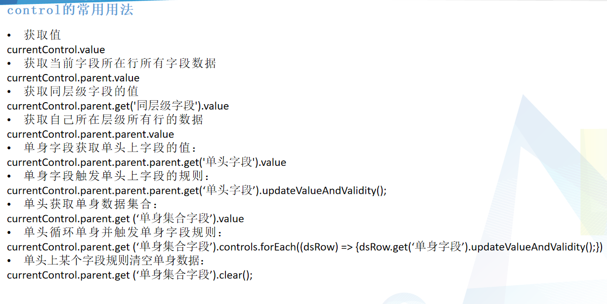

parent代表到上层,
又如果假设currentControl在中间的生产人员栏位, 该节点是表格区块 , 要取得单头的f_manager就是currentControl.parent.parent.parent.get('f_manager').value
表格因为有可能有多笔的关系, 平台有多包一层, 所以currentControl.parent会先到该表格的容器, 再.parent才会到query_detail, 再.parent才会到query_info(所以是.parent三次)
