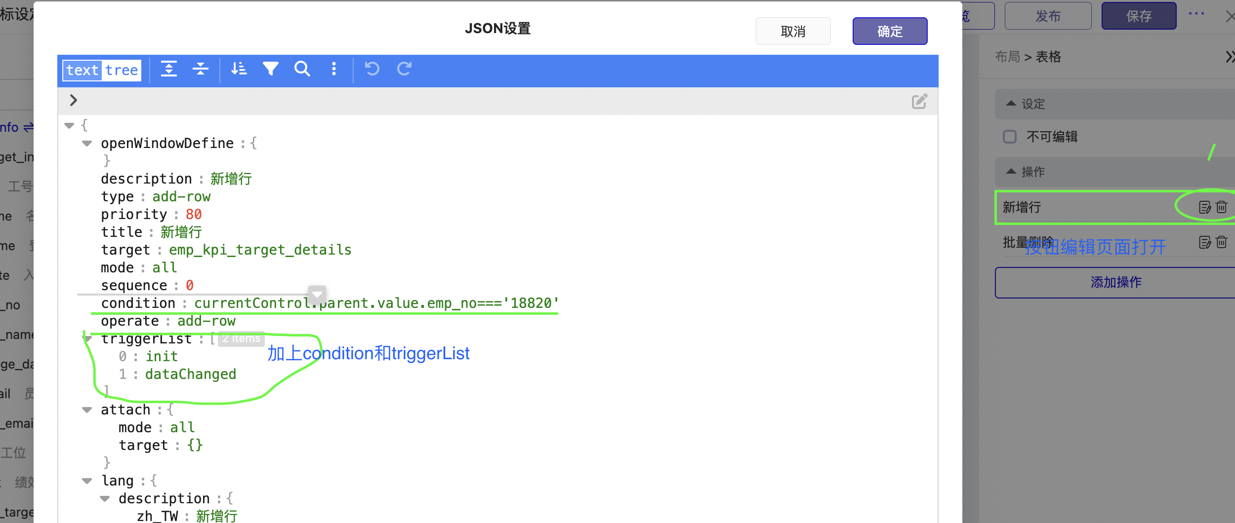

表格右上角按钮如何通过配置实现禁用?
表格右上角的按钮禁用在开发平台的配置方式为: 参考图1 condition脚本中的预设参数currentControl代表按钮所在的表格control,可以以此取到表格单头数据等作为判断条件。 condition返回true的时候按钮可操作。 triggerList为数组格式,里面可以配置禁用的时机点,init初始化、dataChanged值发生变化
