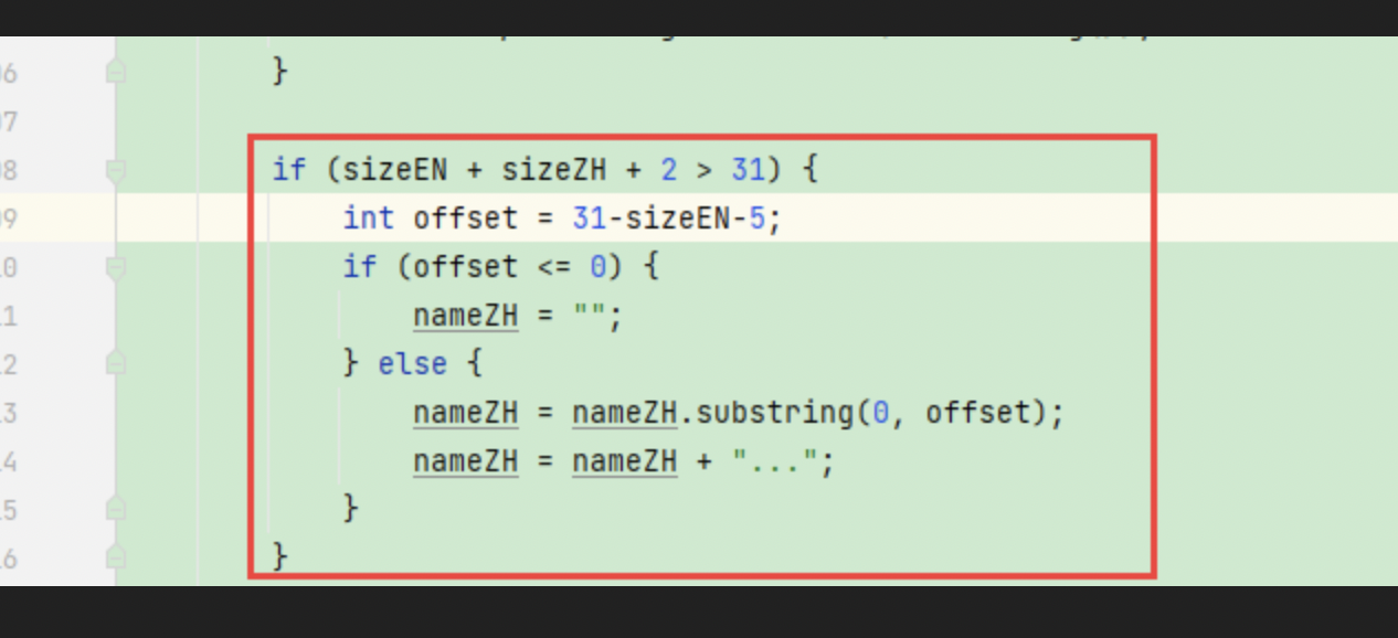

表格右上角导出中的sheet页名称显示为什么不显示中文?有的显示中文...?
导出sheet页显示的名称是取自api中的key和对应的属性名称组合显示。 key+属性名称+2不超过31个字符的时候显示:属性名称(key); 超过31个字符的显示如下
超过31个字符的显示如下
