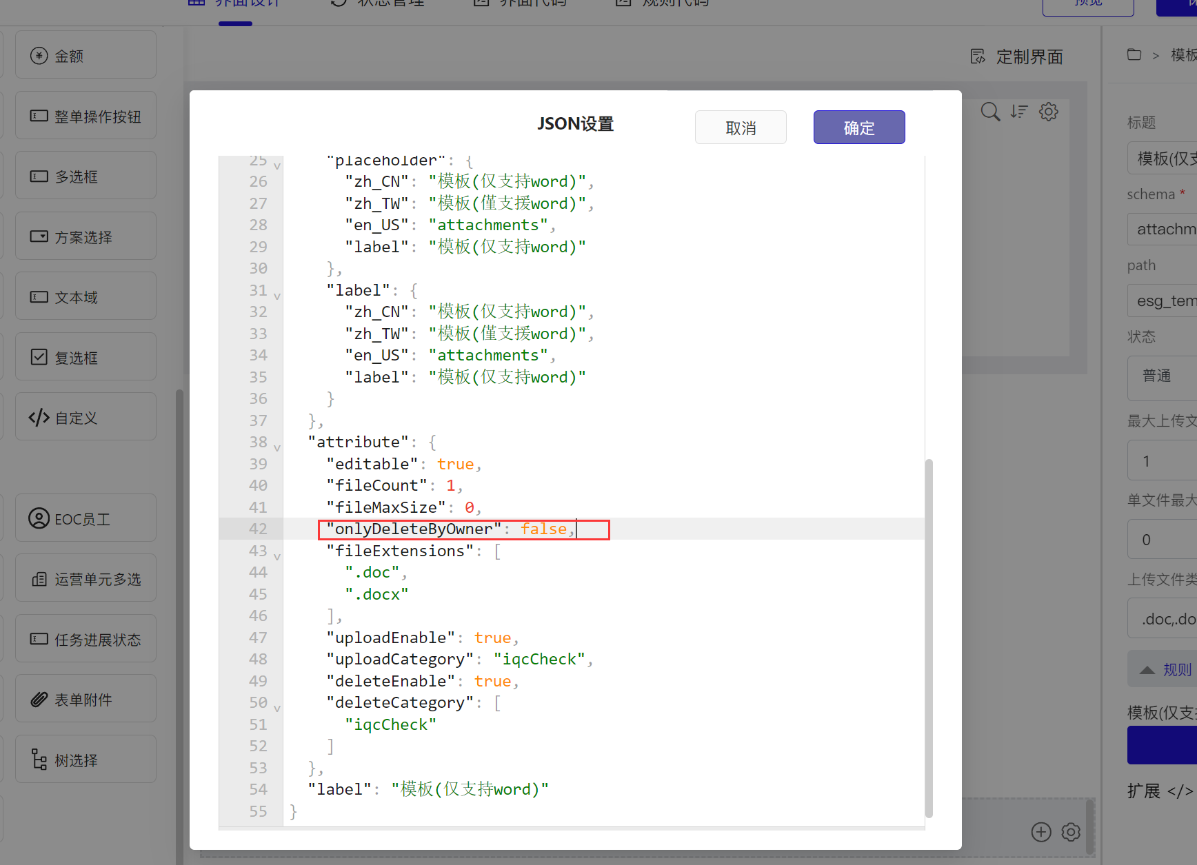

【平台组件】【上传附件】上传附件不能删除别人上传的文件,怎么可以配置可以删除别人上传的文件?
53
发表于 2024-12-27 23:27:00
附件默认是只能删除自己上传的文件,如果需要配置可以删除别人上传的文件,需要attribute.onlyDeleteByOwner为false 开发平台中打开上传组件的扩展进行配置
开发平台中打开上传组件的扩展进行配置
