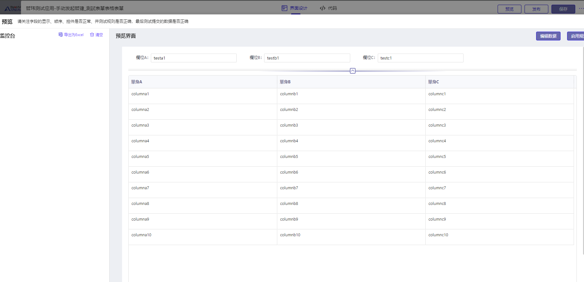

界面如下:
预览如下:

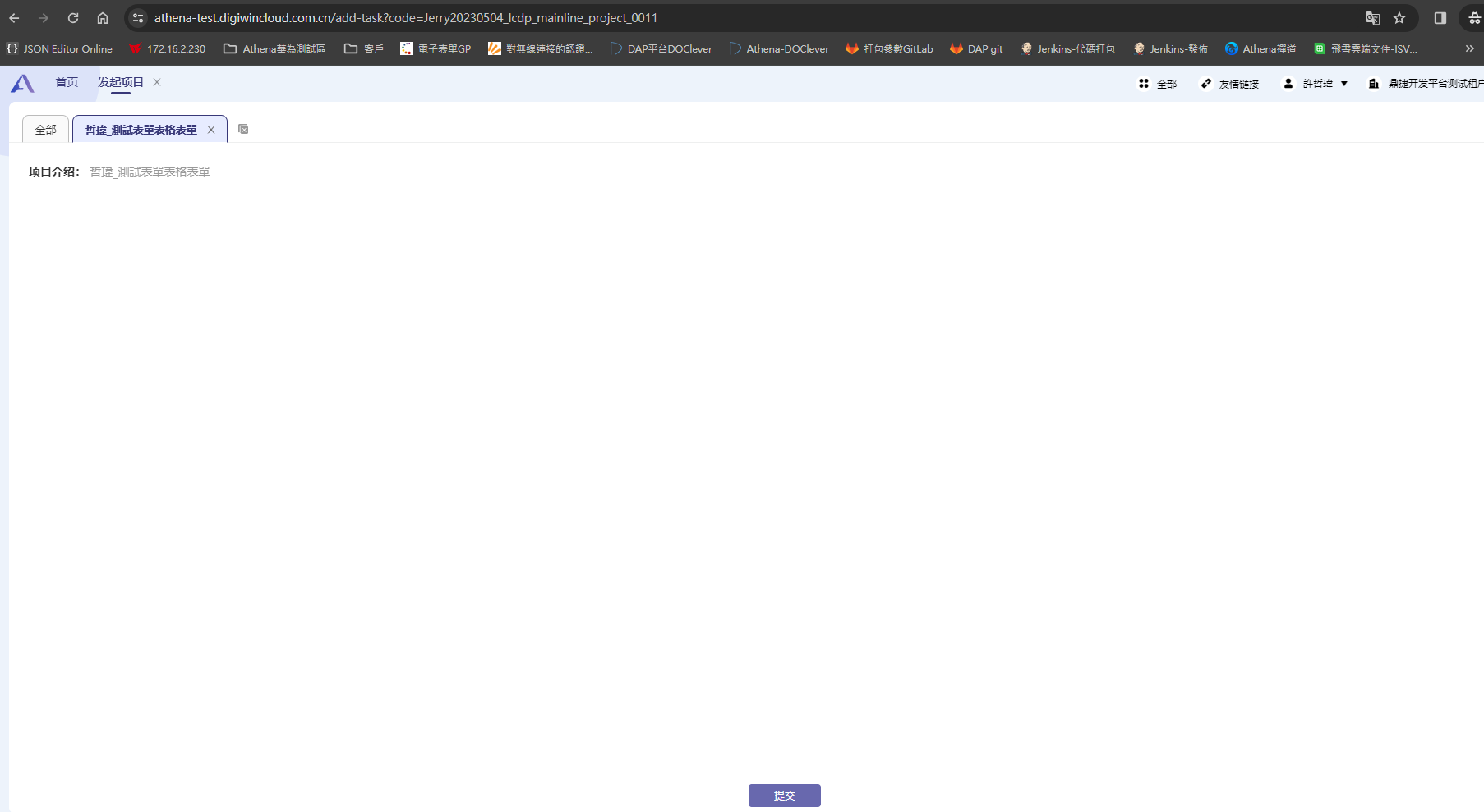

运行态看到如下:

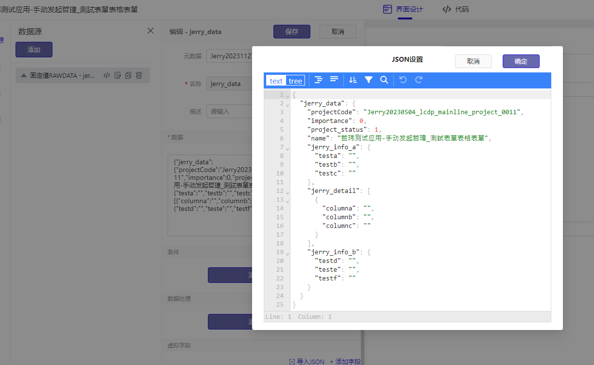

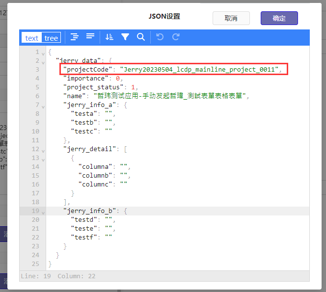

在DSL的模式中, 数据的配法与旧有的tag模式略有不同, 说明如下: 参考图1 其中projectCode要填入项目code -- 与原本tag模式相同 参考图2 importance, project_status, name亚楠说必须填写(tag模式无) 参考图3 7-23行, 在tag模式时, 这是给页面栏位预设值的写法, 原为非必要 但在DSL模式中, 如果没整个完整写下, 就会导致画面没出来 参考图4 完成后就开得出来了 参考图5 ...

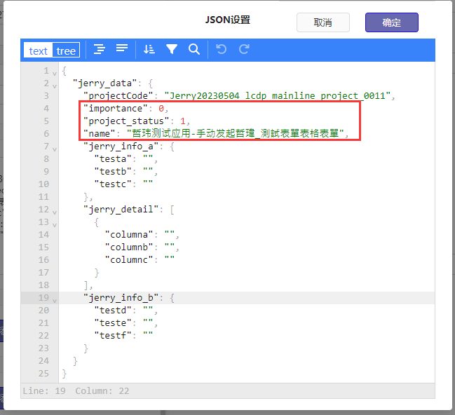

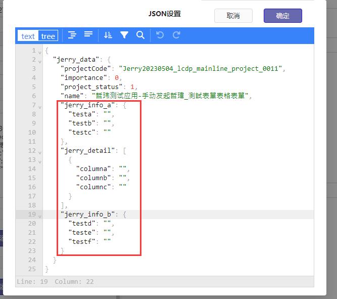

参考图3

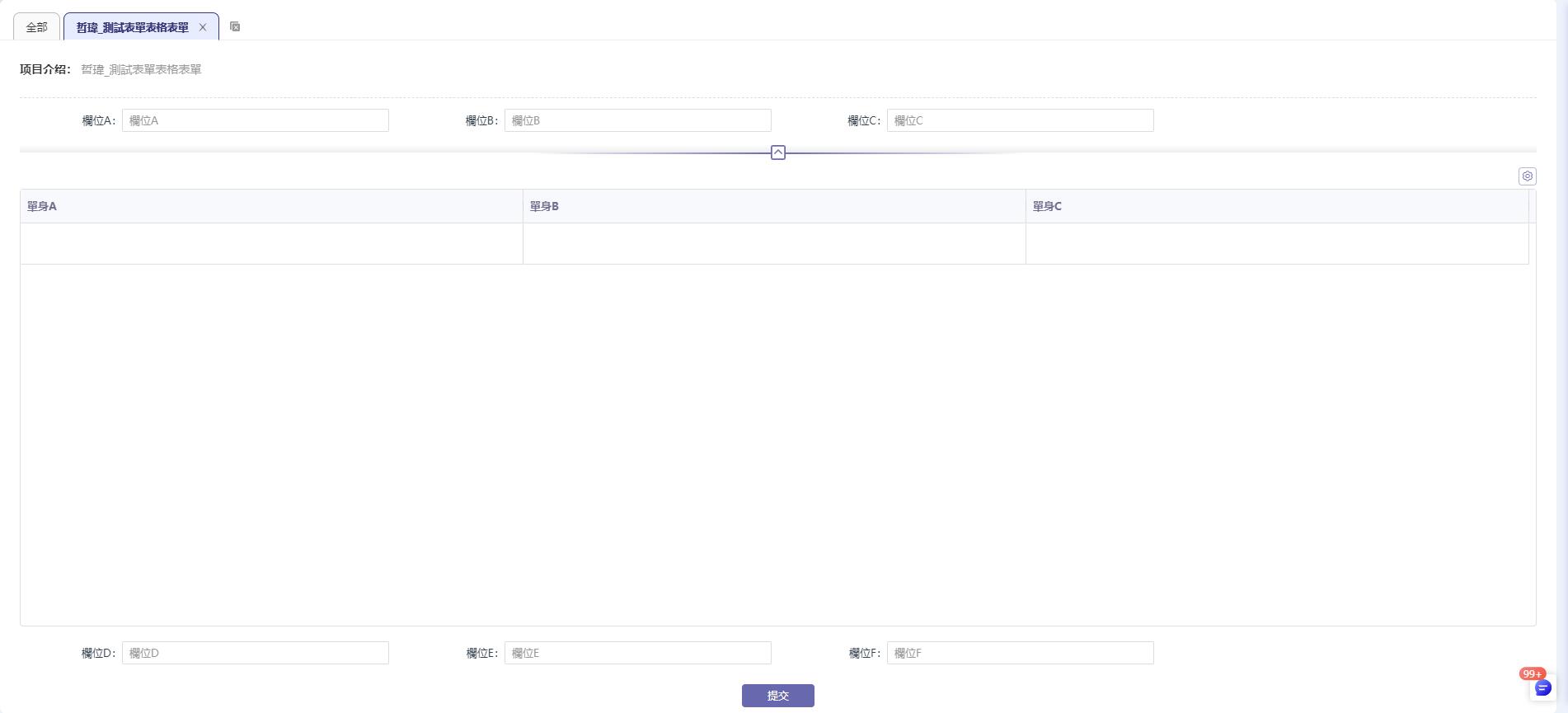

参考图4
完成后就开得出来了
参考图5
