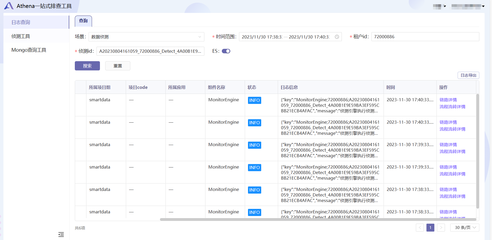

1.登陆一站式排查工具,测试区地址:
https://troubleshoot-test.apps.digiwincloud.com.cn/

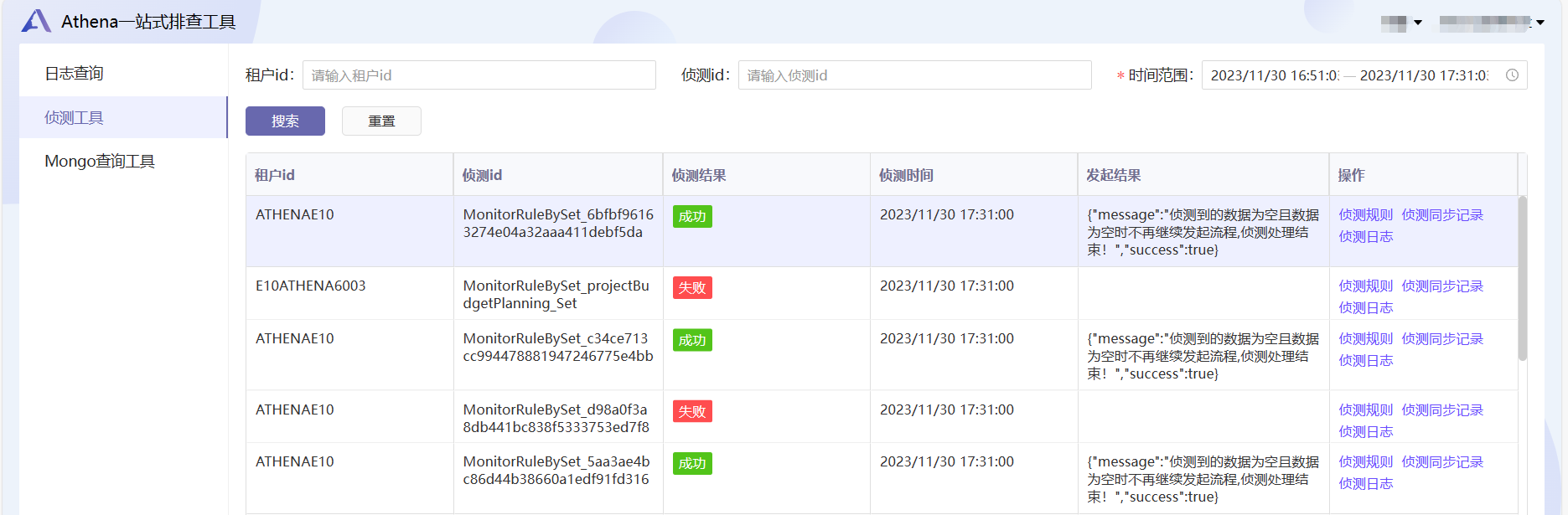

2.在“侦测工具”菜单下,输入租户ID和侦测代号,时间范围选择错误发生的临近时间点
3.找到发生错误的那条记录,点击“侦测日志”,跳转到下面的页面

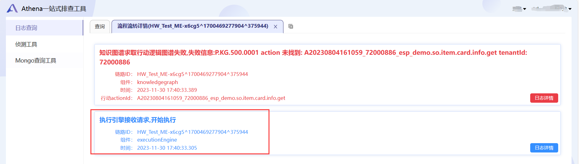

4.点“流程流转详情”,寻找“执行引擎……”开头的记录,此时应该是红色,上面会显示错误信息,如果还想得到更详细的信息,可以点“日志详情”进一步了解
参考图3
5.如果根据报错信息,无法解决,请联系Smart Data团队处理。
