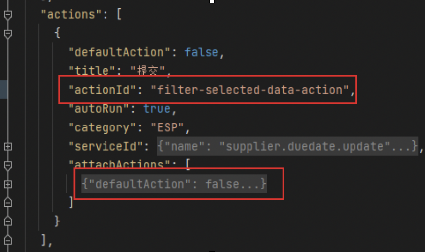

【平台组件】【表格】【拆行】表格拆行后,勾选分批提交,为什么到esp的是所有数据?
27
发表于 2024-12-27 23:27:34
参考按钮配置。需要配置filter-selected-data-action,其余的API配置在attachActions中。
