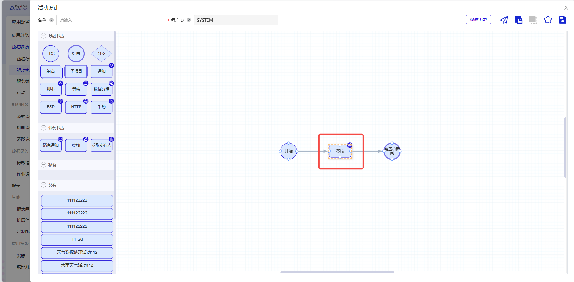

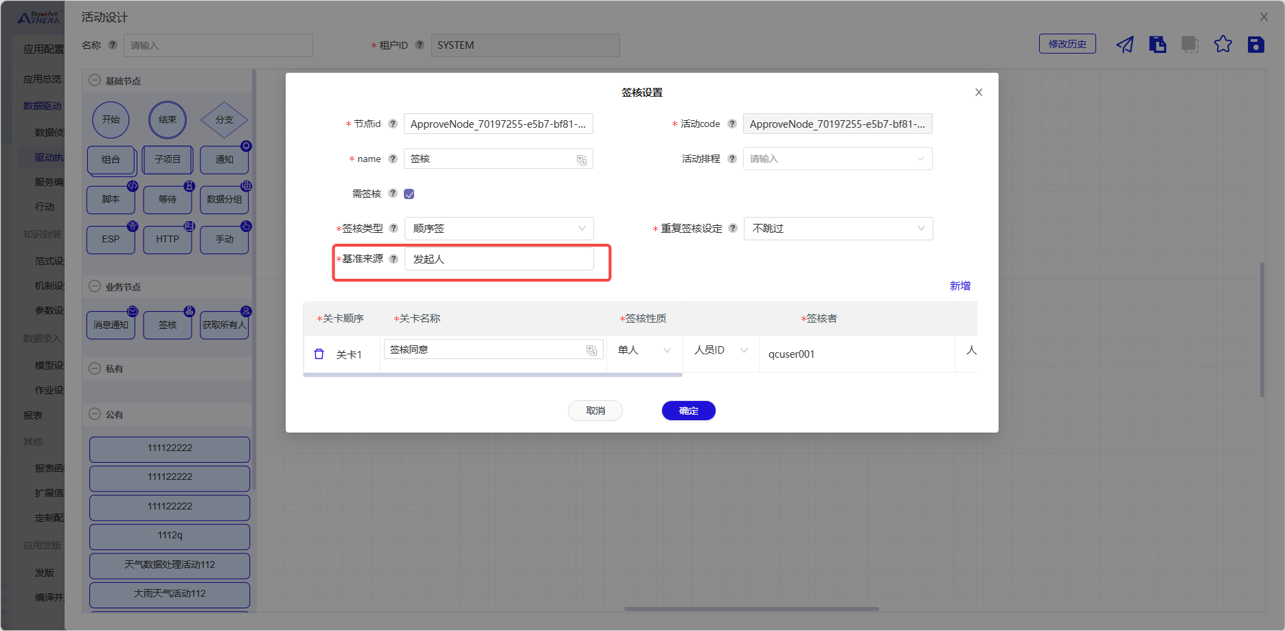

出现当前错误码的原因是任务引擎执行签核型(approve)活动失败,签核型(approve)活动缺少发起人配置,可以去开发平台->应用配置->数据驱动->驱动执行->活动设计里,选择签核型活动检查“基准来源”配置
