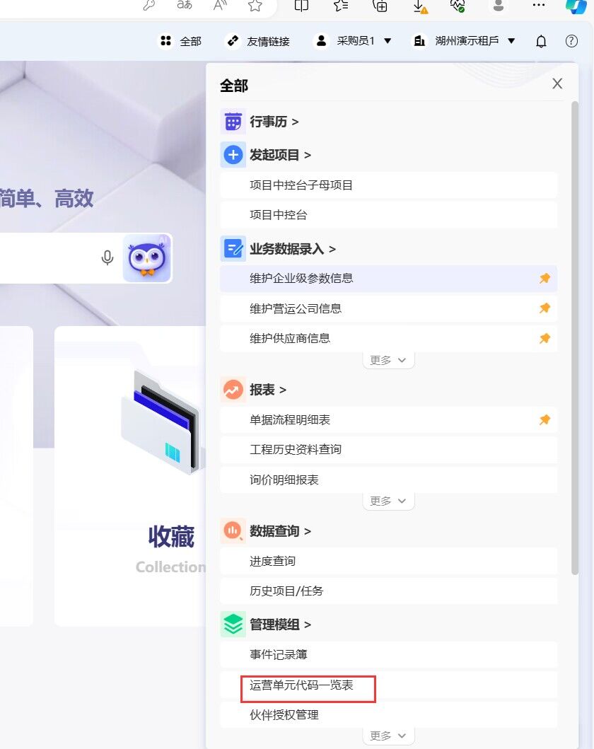

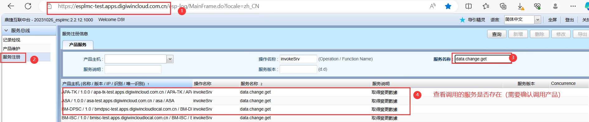

1.登陆互联中台esp,测试区地址:
https://esplmc-test.apps.digiwincloud.com.cn/
2.根据服务名称查询注册信息是否存在(如果没有注册,进行手动注册),根据服务名称查询,查询到的记录看里面是否有自己的产品,根据“产品主机”栏位判断。

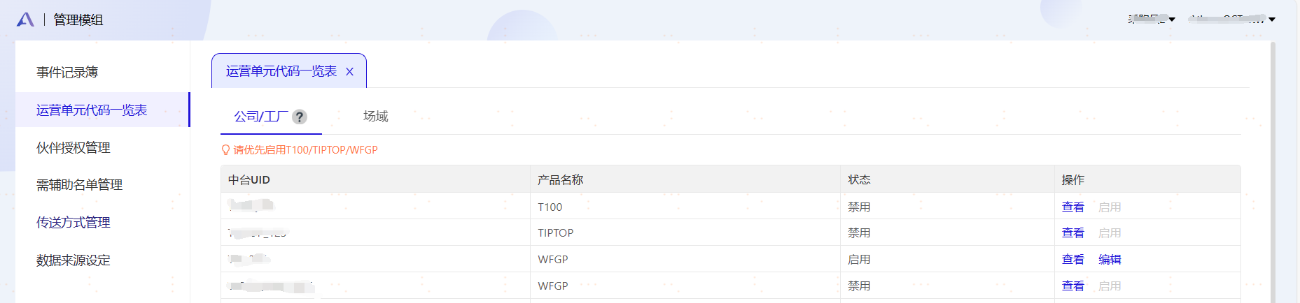

3.登陆交付设计器,查看运营单元是否配置并启用,如果没有启用,请启用
参考图2&图4
4.如果运营单元一览表没有配置任何信息,联系ESP协助定位
