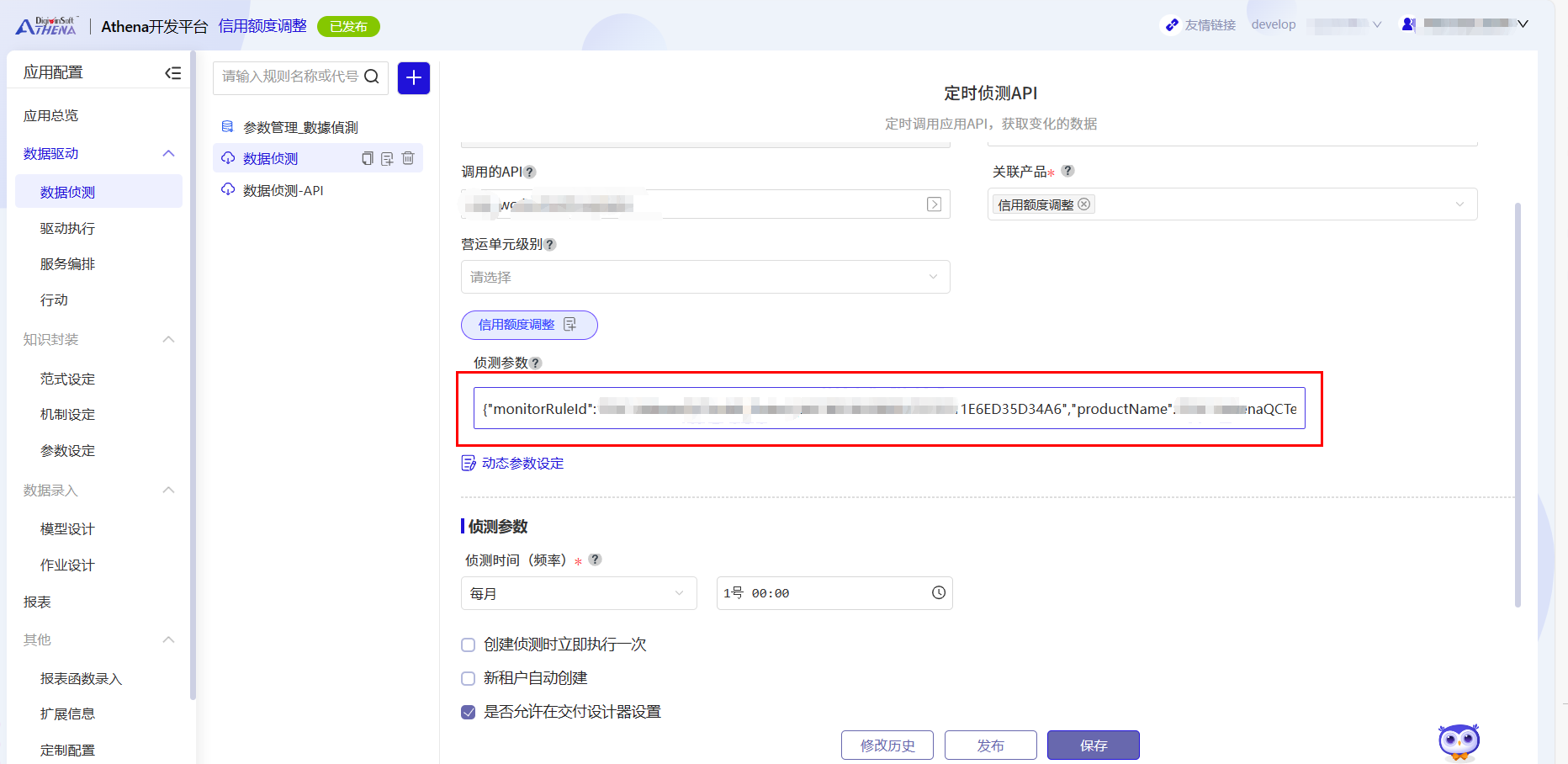

2.如果要看设置的时间间隔是多少,可以登陆开发平台,找到该侦测定义,查看里面的配置“chill_interval”是否配置,单位为秒

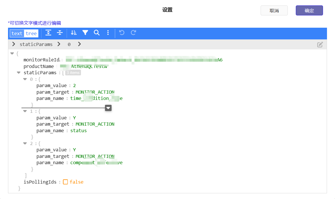

双击上图中红色框,会弹出对话框
在这里面查找“chill_interval”是否配置,配置的值是多少,如果是60,代表的含义是,两次侦测的时间间隔要在60秒以上,如果低于60秒,平台会认为是频繁发起,就会报错,因此,发生该错误请耐心等待,稍后发起。
