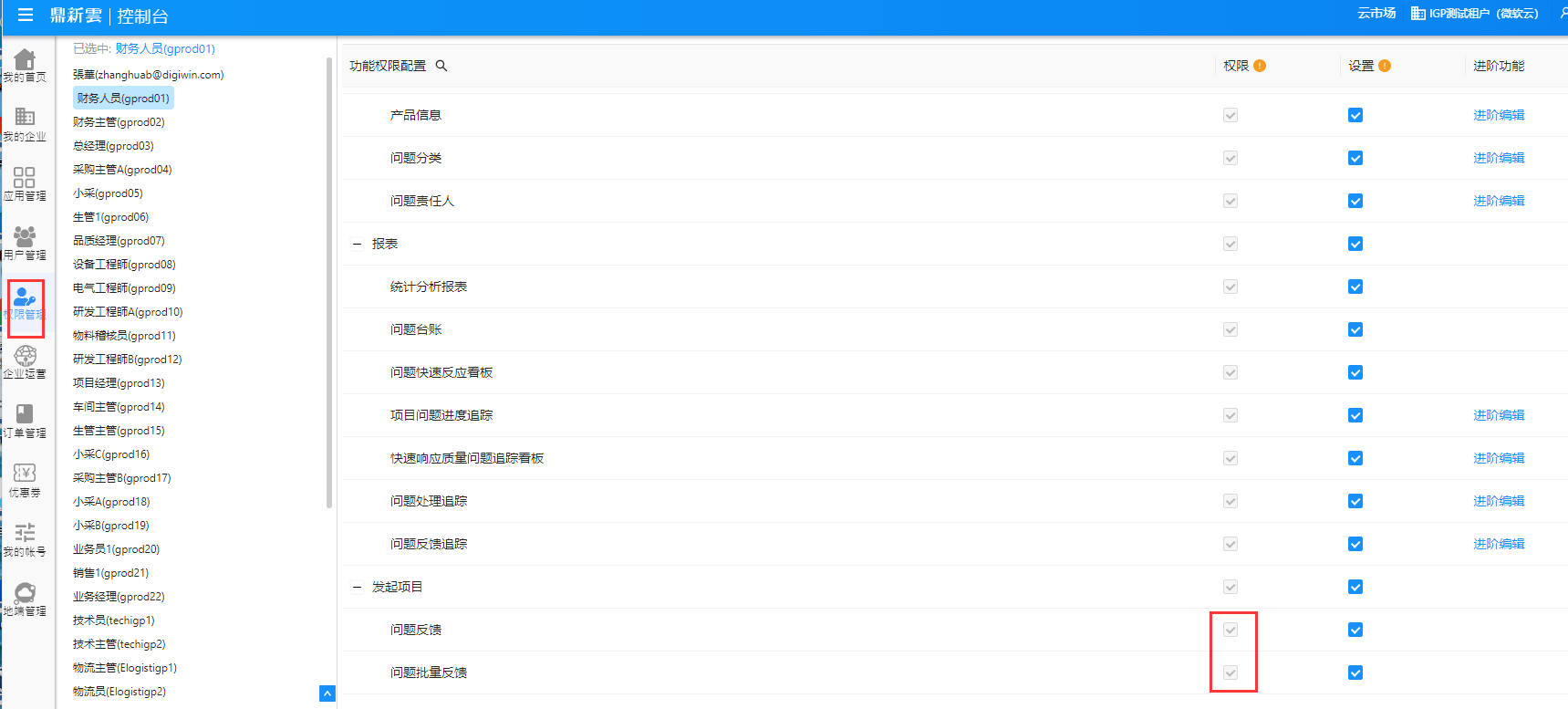

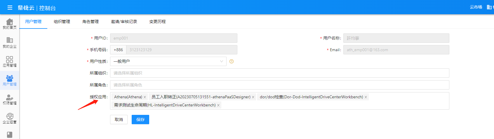

首先确认此手动发起项目是否是应用新增的,如果是新增的手动发起 项目,请确认是否是没有在开发平台进行切版操作,导致新增的项目对部分租户不可见
如果确认版本没有问题,则确认用户是否有对应应用的授权(如下图所示)
如果没有对应应用的权限,则需进行用户的授权,如果有对应应用的权限,可以找KM同事确认
applicationRelation 表中是否维护了应用和项目的关系,如果没有维护,则尝试在开发平台重新发版把关系维护上,
如果已维护,则确认此项目对应的应用是否存在范式(一般存在机制的应用都存在范式),如果有范式,则需查看租户组件清单中是否存在对应的手动发起项目信息
补充上述内容,由于手动发起项目作业没有权限不会像基础资料一样显示入口但标识无权限,所以在找KM确认前,还需确认下手动发起项目作业有无权限,
如果有对应应用下有发起项目模组,则先确认购买应用时是否授权呢发起项目的模组,如果有授权的话再看下对应的发起项目作业权限列是否有打钩的标记,如果没有的话,表示没有权限,进行授权。
