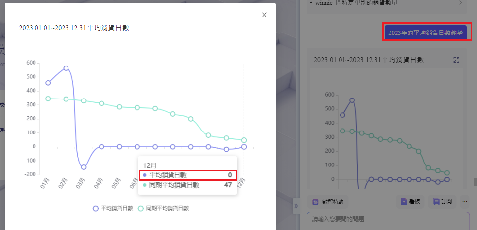

题目:问平均销货日数
测试例句:2023年平均销货日数的趋势
问题:娜娜回答数字与SQL数据对不上
12月,娜娜回答0天,SQL数据计算是3天

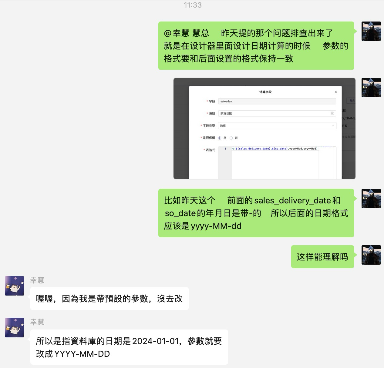

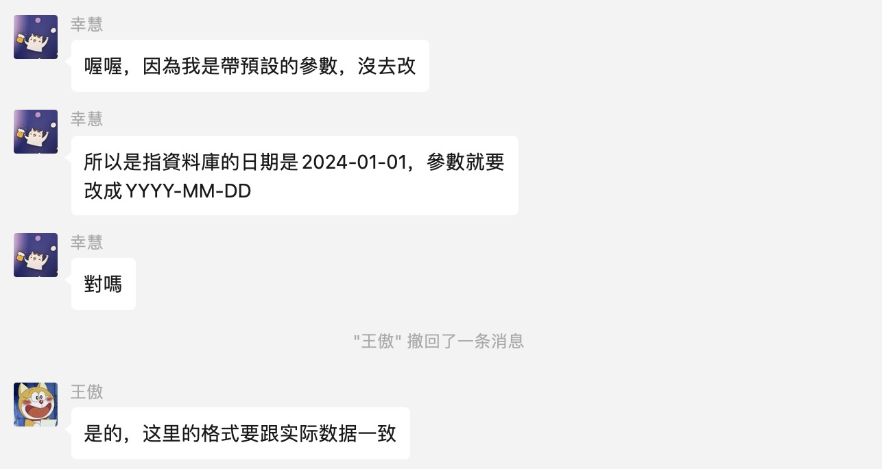

原因:配置问题 解决:在设计器里面设计日期计算的时候,参数的格式要和后面设置的格式保持一致
吴建中楼主Lv.2 发表于 2024-12-27 23:25:32 | 查看全部
原因:配置问题
