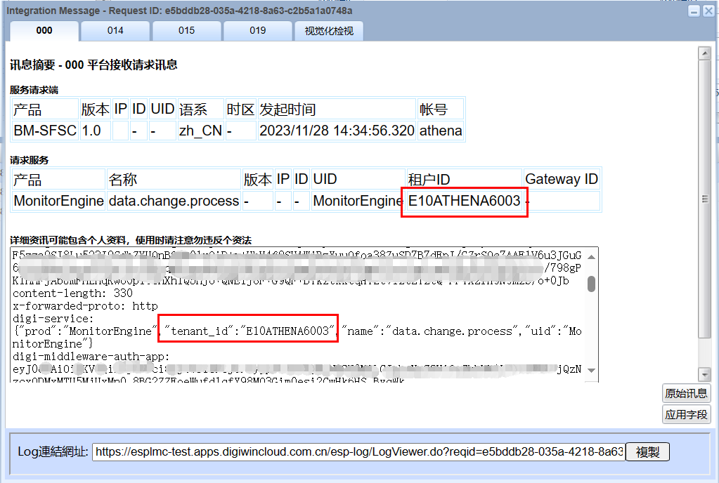

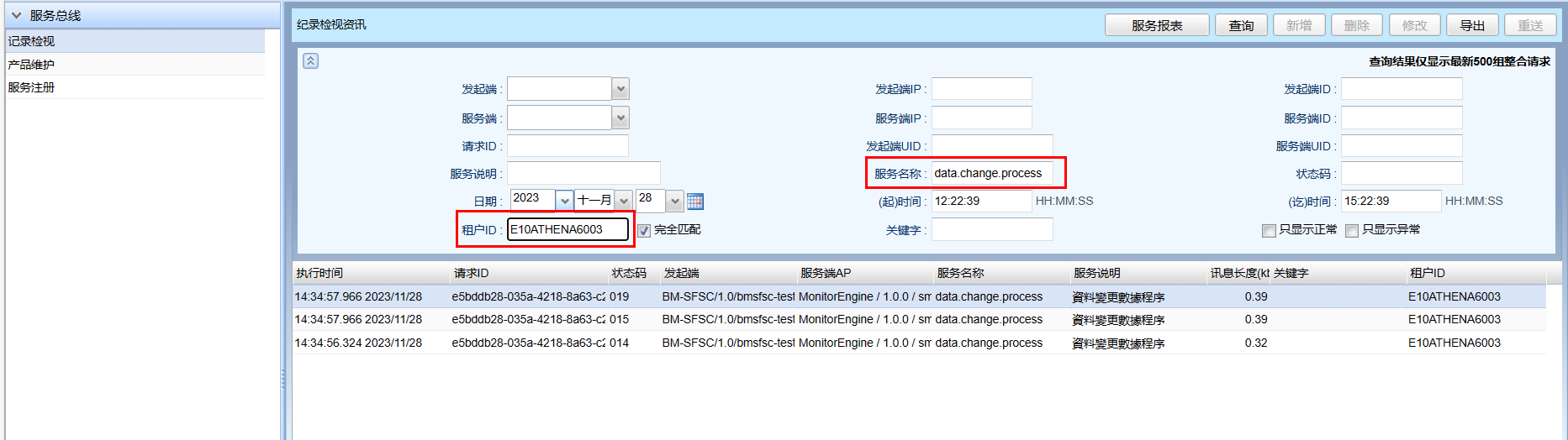

1.登陆esp平台,输入服务名称:“data.change.process”,租户ID,起始时间选择错误发生的临近范围,点“查询”按钮
点击查询记录,弹出下面的对话框,检查对话框中的租户ID是否有值
2.如果第1步租户ID没有值,请联系地端开发人员,让其查询主动上报接口的调用处在Header里面塞入的digi-service信息是否有租户信息,示例如下:
{"name":"data.change.process","id":"MonitorEngine","prod":"MonitorEngine","tenant_id":"athenaTestW"}
