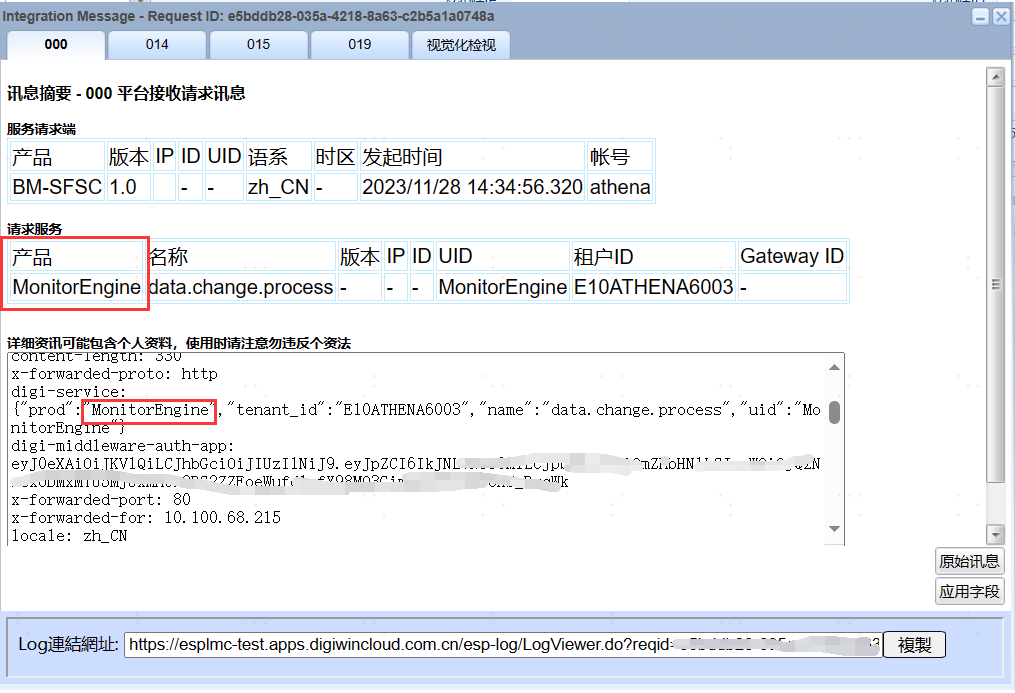

【错误原因】 侦测发起EAI接口data.change.process失败,调用ESP的header入参(digi-service)中产品(prod)或者编号(id)值与注册不一致,请查看! 【解决方案】 1.登陆esp平台,输入服务名称:“data.change.process”,租户ID,起始时间选择错误发生的临近范围,点“查询”按钮 参考图1 检查产品配置是否是MonitorEngine 2.如果第1步确认不是MonitorEngine,联系地端开发人员,让其查询主动上报接口的调用处在Header里面塞入的dig ...
2.如果第1步确认不是MonitorEngine,联系地端开发人员,让其查询主动上报接口的调用处在Header里面塞入的digi-service信息,示例如下:
{"name":"data.change.process","id":"MonitorEngine","prod":"MonitorEngine","tenant_id":"athenaTestW"}
