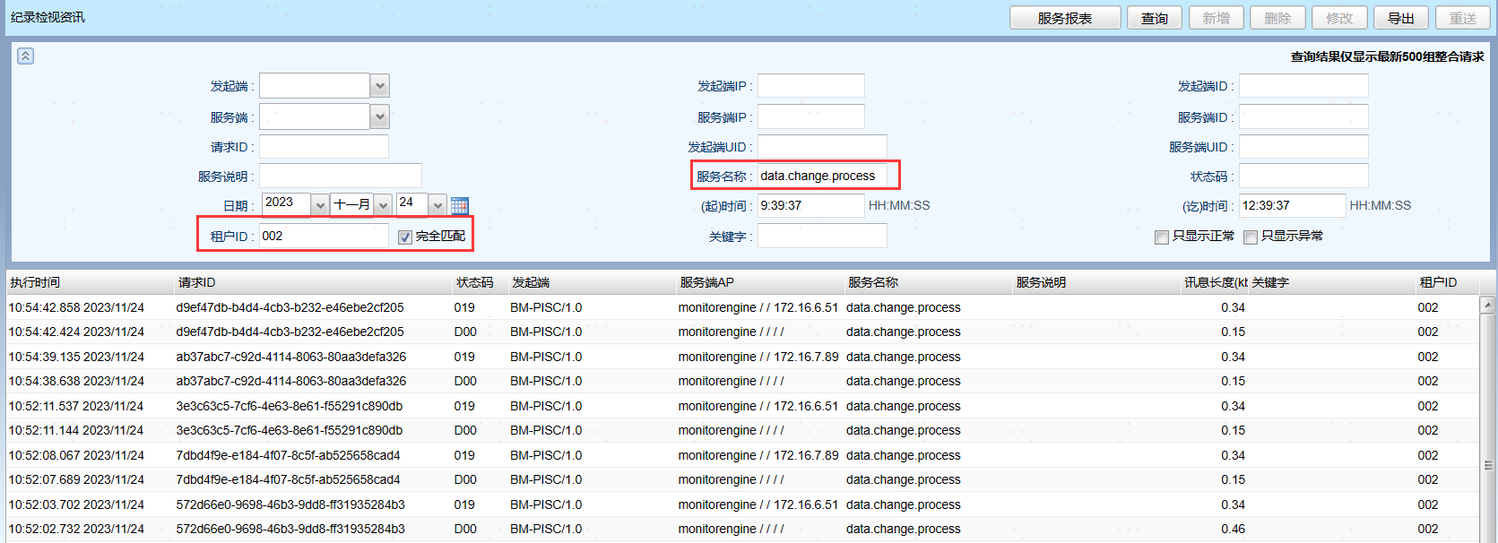

1.登陆esp平台,输入服务名称:“data.change.process”,租户ID,起始时间选择错误发生的临近范围,点“查询”按钮

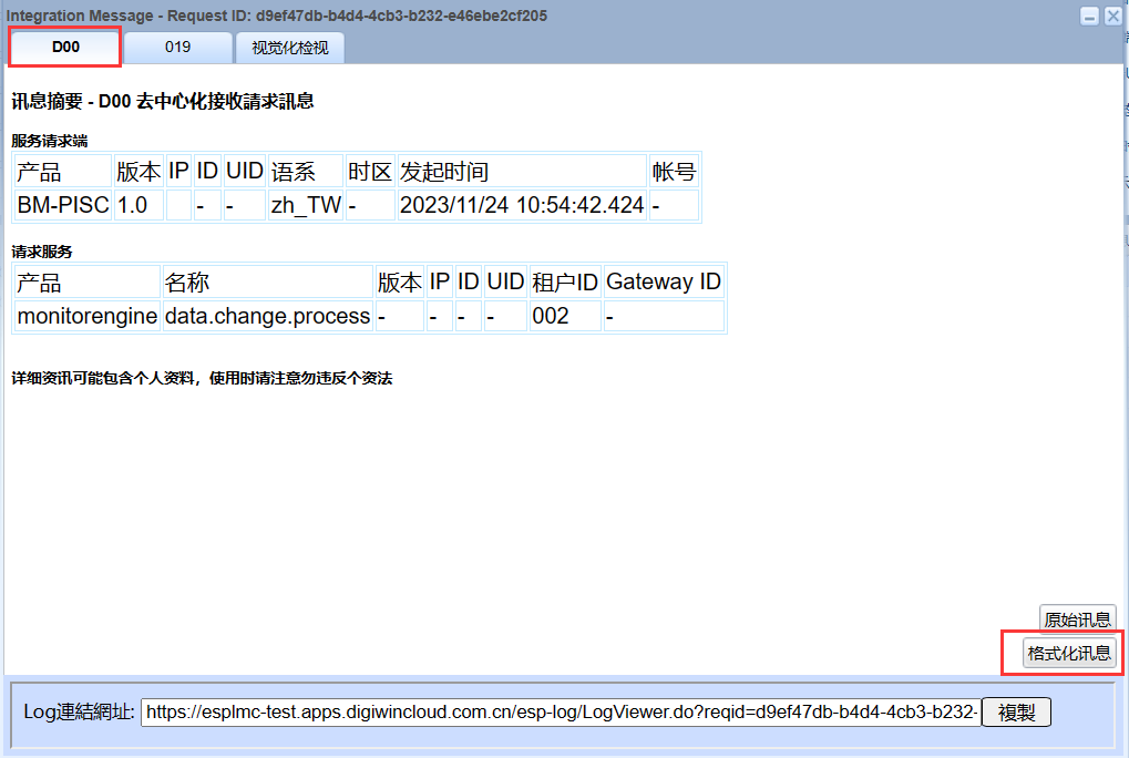

点击某条检视记录,查看里面的D00的“格式化讯息”

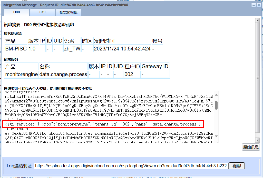

查看下图中的红色标注处是否有值
参考图3
