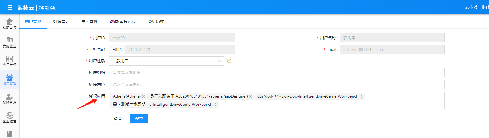

首先确认是下面哪种情况:
1.整个应用的报表入口都不显示
2.一个应用里有部分报表的入口没显示,部分显示
如果是上述第一种情况:整个应用的报表入口不显示,则去鼎捷云确认登录的用户是否有对应应用的授权,如果没有的话是不显示的
如果是上述第二种情况:一个应用里有部分报表的入口没显示,部分显示
确认不显示的报表是否是刚新增的,如果是新增的,确认是否在开发平台进行了发版和切版操作,避免没有发版或者没切版导致数据查询不到
如果不是新增的或者切版后还是查不到,寻求KM组的查看数据库进行定位(可能原因:1. TenantEntity与具体报表的关系丢失 2.如果应用存在范式,可能是组户级的组件清单没有此报表的信息)
