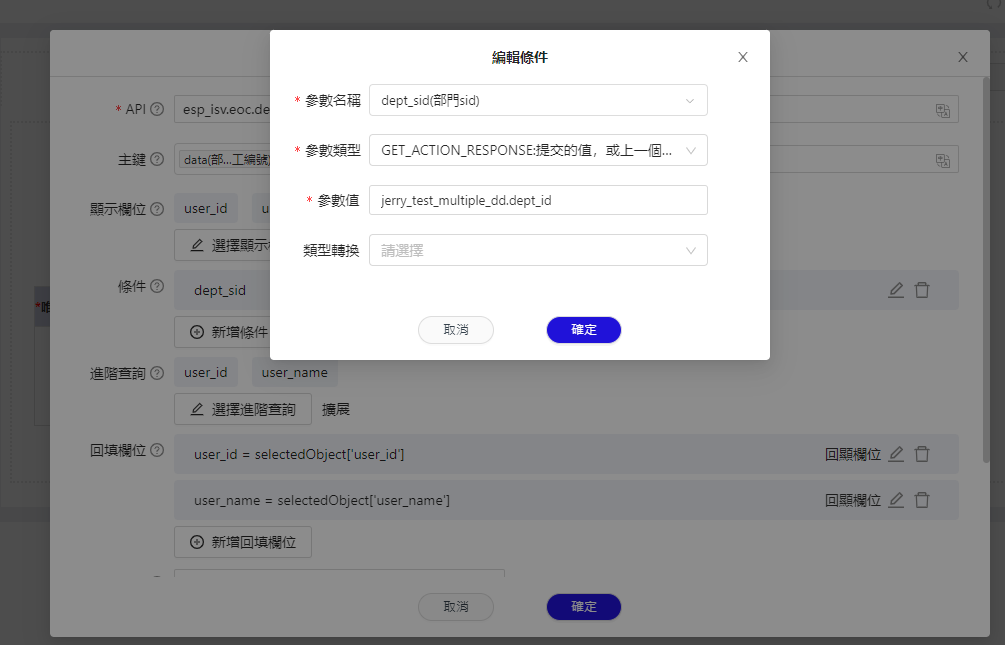

STEP1. 先在图形化界面设定条件, 这时参数类型随意填写, 参数值填写完整元数据路径

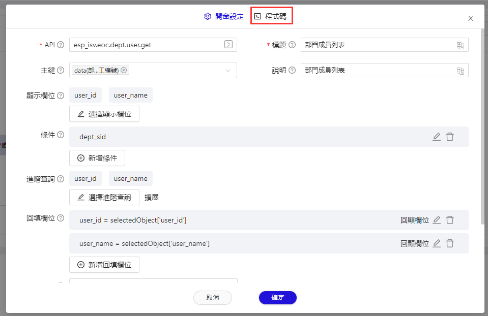

STEP2.切换到程序码

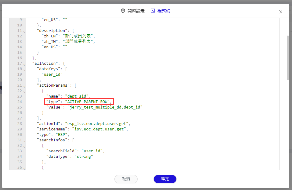

STEP3.调整程序码 , 须调整的地方有两个,
第一是到actionParams节点下, 将入参的type改成ACTIVE_PARENT_ROW

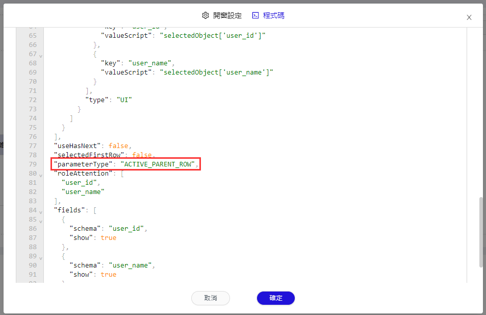

第二是在selectedFirstRow同层级上, 加上一个属性"parameterType": "ACTIVE_PARENT_ROW"即可
参考图4
