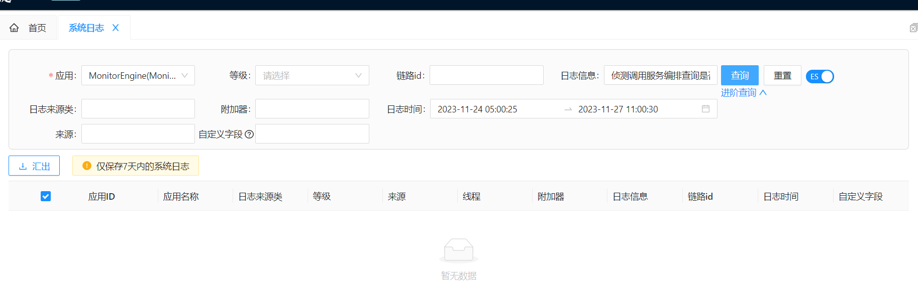

1.通过日志查询工具,根据执行的时间节点去日志中心的系统日志里,选择应用MonitorEngine,输入关键字“侦测调用服务编排查询是否有进行中项目返回结果”,查询相关信息
2.检查接口调用返回结果
查看日志结果:侦测调用服务编排查询是否有进行中项目返回结果:[XXXXX],此时状态码不是200,查看“errorMessage”里面的信息就知道是什么具体的错误。
