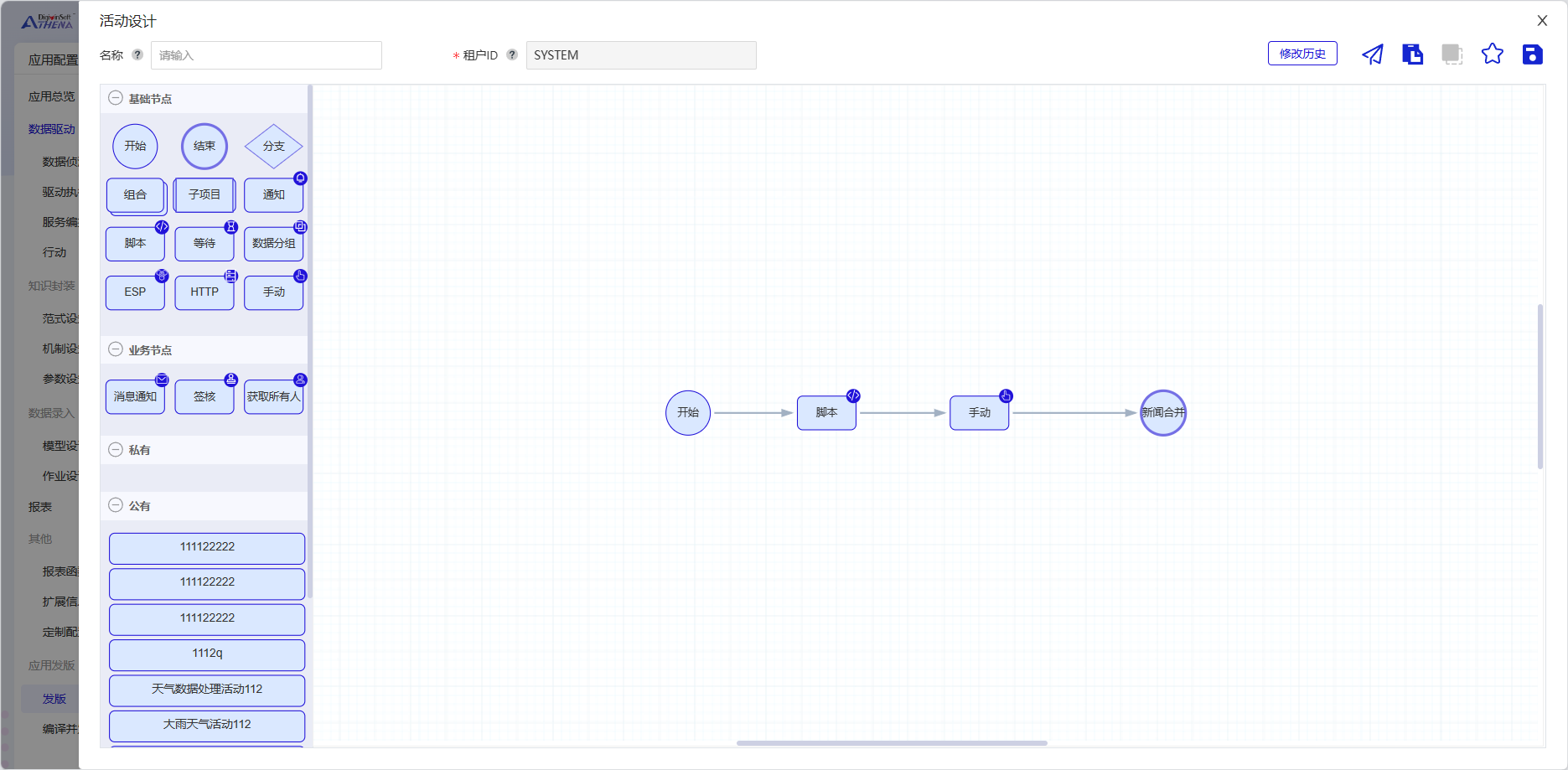

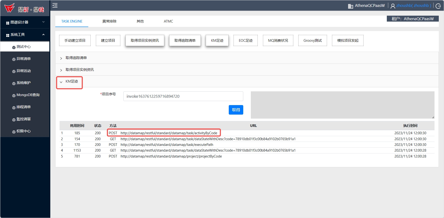

出现当前错误码的原因是任务引擎根据活动code,访问KM调用datamap取得活动定义错误(调用异常或者返回活动定义为空),可以在MGR通过项目序号查询KM足迹,检查datamap接口是否正确返回活动定义;或者检查应用开发平台活动配置,在应用配置->数据驱动->驱动执行->任务里修改活动定义。 参考图1&图2 ...
参考图1&图2
