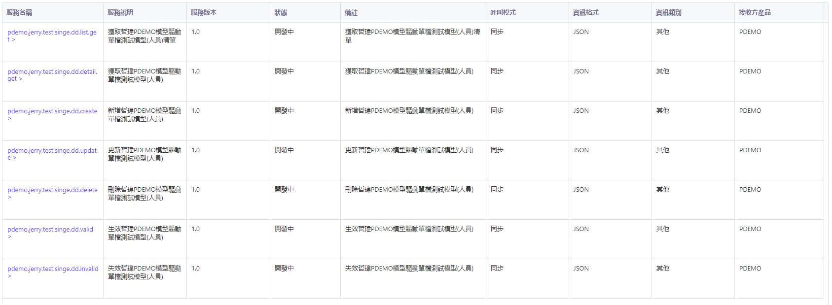

当然可以, 在模型驱动中建立的作业, 经过编译布署后, 会自动生成7只API如下图 参考图1 其中get就是取得资料, 不过要注意的是, 服务有分页, 所以要看一下API规格来撰写呼叫时的服务入参
