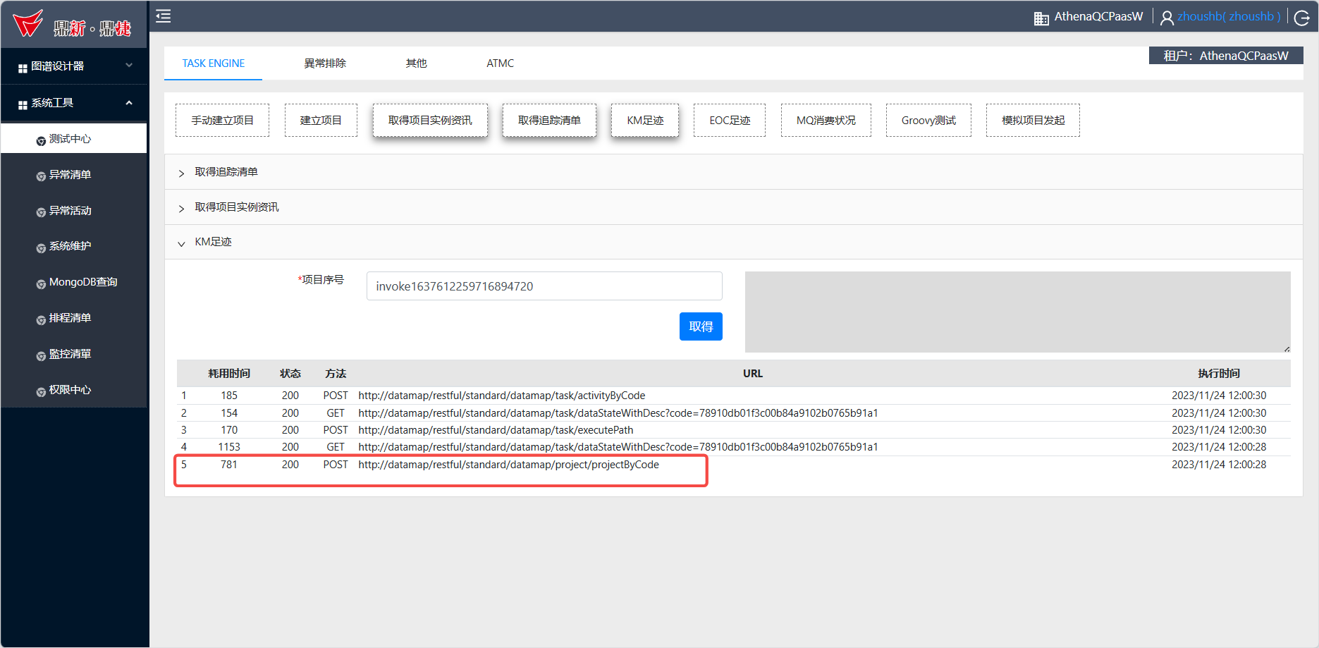

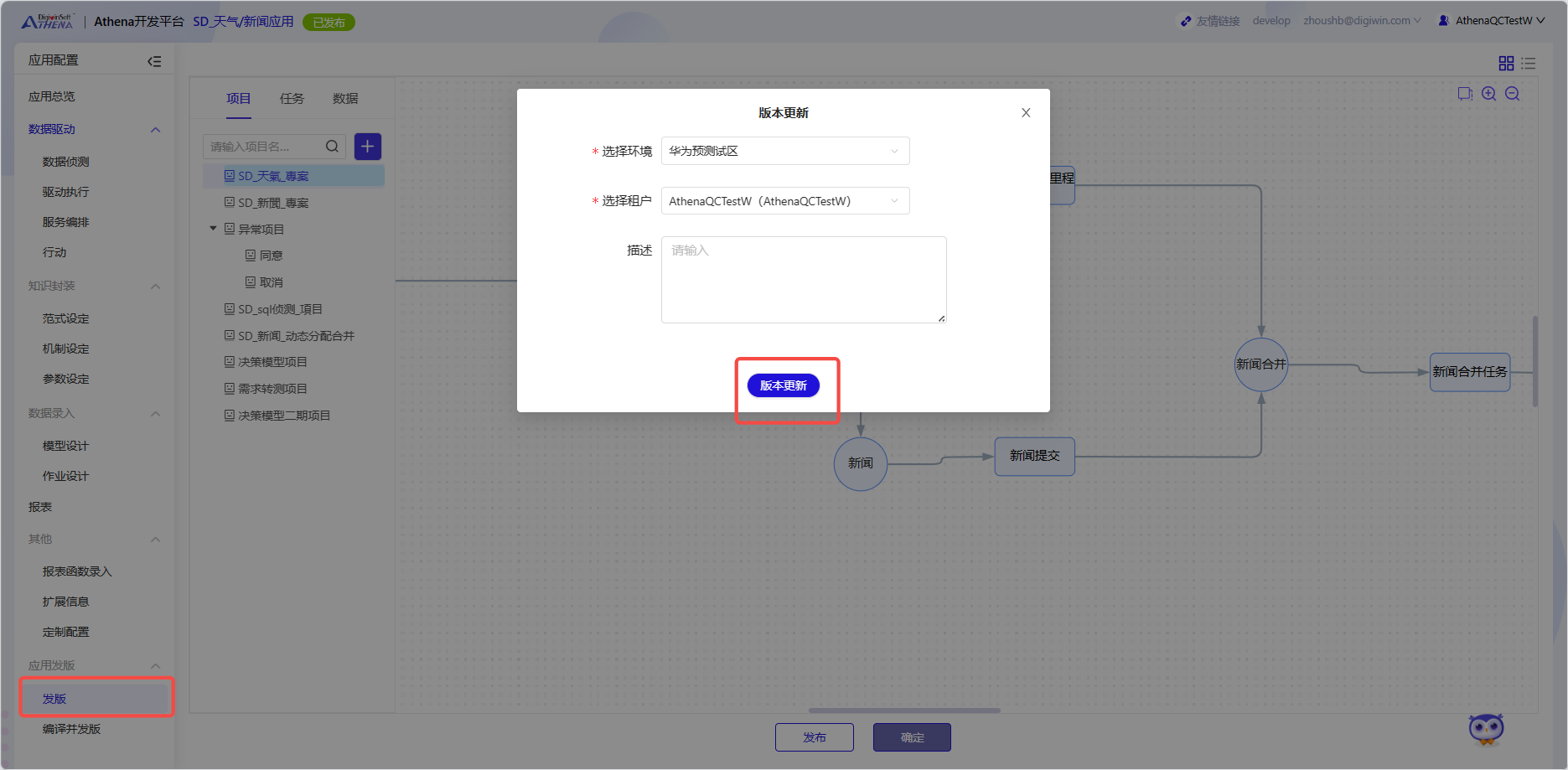

出现当前错误码的原因是任务引擎根据项目code,访问KM调用datamap取得项目定义错误(调用异常或者返回项目数据为空),可以在MGR通过项目序号查询KM足迹,检查datamap接口是否正确返回项目定义;如果返回的项目定义为空,建议在应用开发平台重新进行发版。 参考图1&图2
