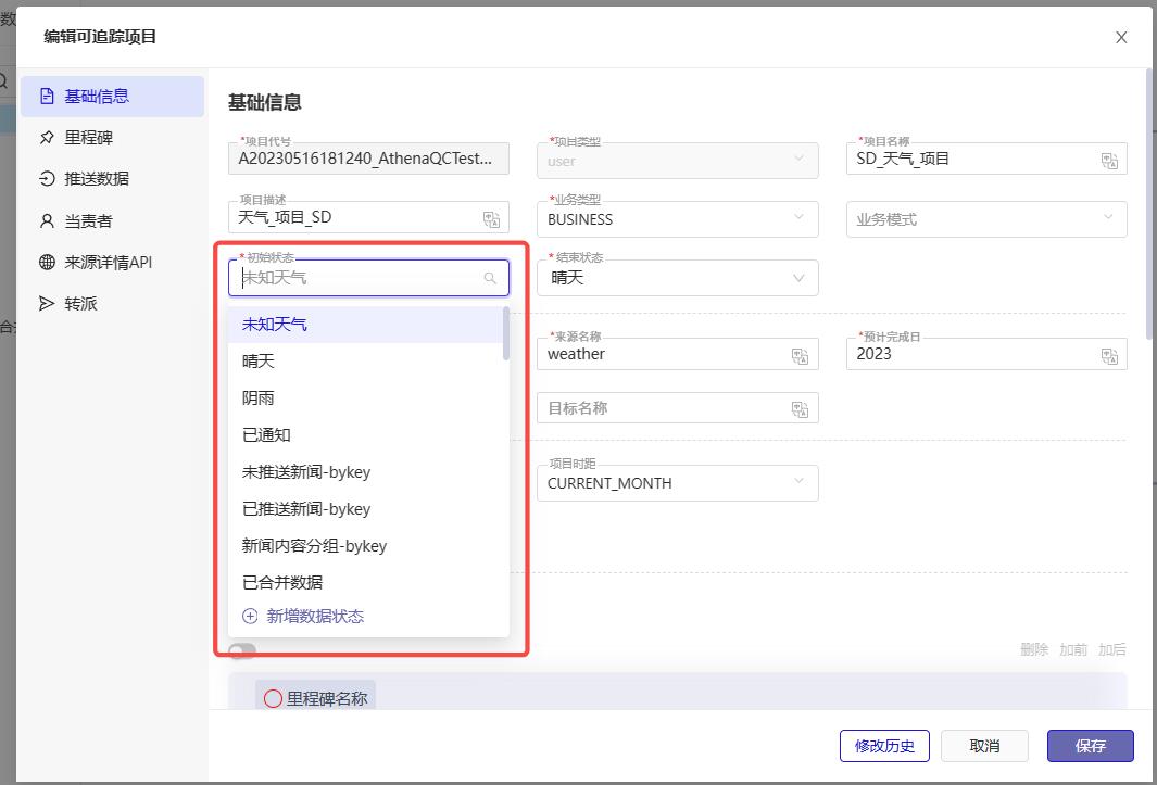

出现当前错误码的原因是任务引擎根据项目code,访问KM调用datamap取得项目配置成功,但没有指定项目发起的初始数据状态,可以检查应用开发平台配置的项目定义中,初始数据状态有没有选择 参考图1
