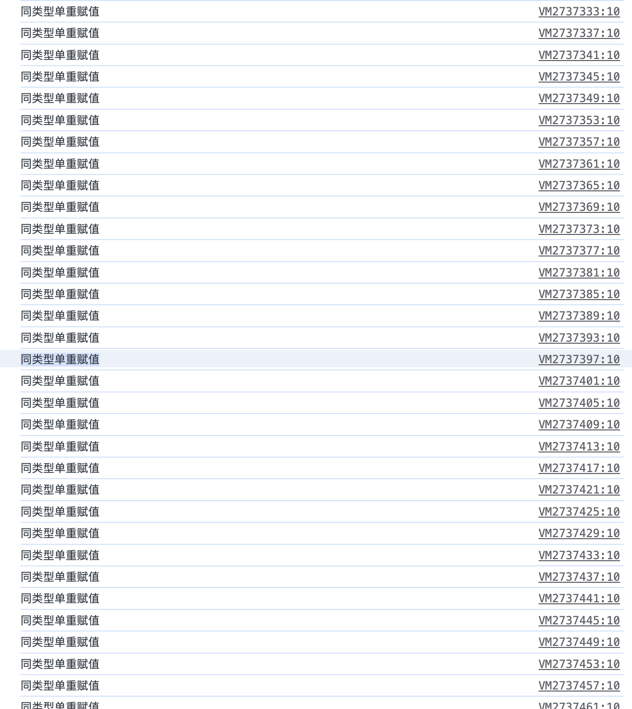

联动规则导致页面卡死,如何快速定位异常规则?
页面在操作以后出现卡死情况,如果有联动规则,可以考虑排查是否为联动规则循环触发,导致页面卡死。 客制或者标准在排查不出是哪一条规则的问题时,可以在联动规则中打印日志,控制台中能直观看到时哪一条规则在循环触发,这样就能锁定问题规则啦。联动规则中赋值动作会触发其他联动规则,使用时需要特别注意 图1是控制台中打印出来的日志: ...
图1是控制台中打印出来的日志:
