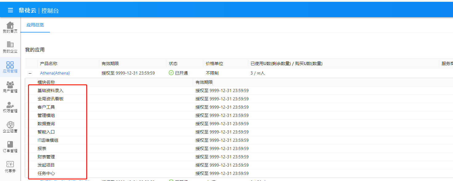

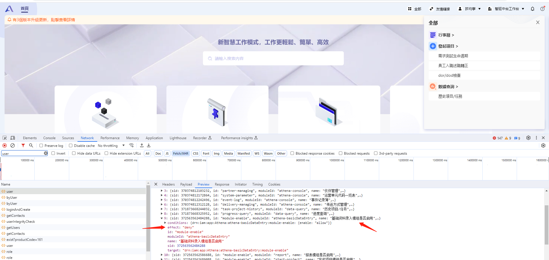

通过接口调用找到对应/permission/user的接口返回,在返回里找到对应的模块,如果effect返回是“allow”表示有权限,如果不是allow,表示没有权限
当返回effect值不是“allow”时,登录鼎捷云平台确认租户是否有Athena应用下对应模组的有效授权,如果没有,表示购买Athena时没有启用对应模组,需通过om管理平台对租户进行模组授权

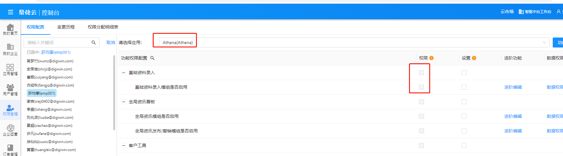

如果租户有对应模组授权,再查看对应用户是否有Athena应用下手动业务数据录入(基础资料录入)的权限,在鼎捷云平台权限控制查看用户的权限信息,如果对应权限列没有打勾,表示用户没有权限,进行权限设置;如果打钩,表示有权限
参考图3

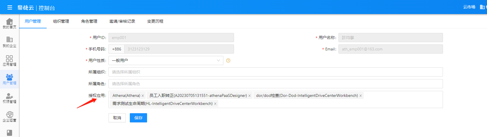

如果权限没有问题,则表示通过接口没有查询到基础资料信息,可以先排查用户是否授权包含实际基础资料的应用(按图4的方式)
参考图4
如果没有实际应用授权,先进行授权,如果已经授权,则请KM同事查看接口是否正常
