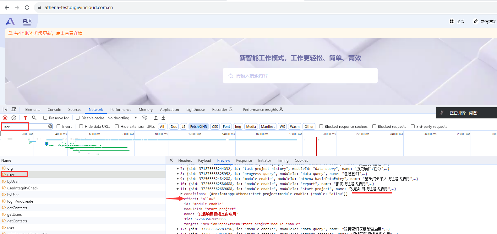

首先排查是否是无相关权限导致的,
通过接口调用找到对应/permission/user的接口返回,在返回里找到对应的模块,如果effect返回是“allow”表示有权限,如果不是allow,表示没有权限

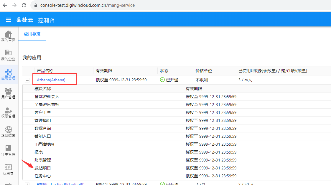

当返回effect值不是“allow”时,登录鼎捷云平台确认租户是否有Athena应用下“发起项目”的有效授权,如果此处没有看到“发起项目”,表示购买Athena时没有购买“发起项目”的模组,如果想增加“发起项目”模组,通过om管理平台对租户销售方案进行更改

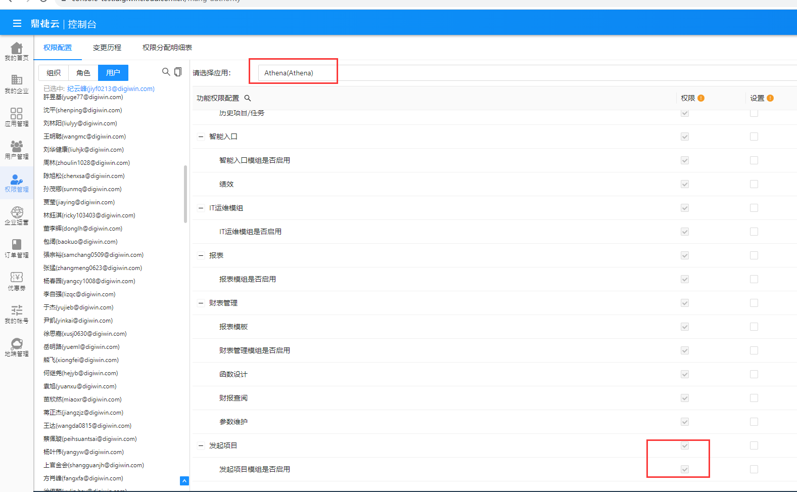

如果租户有“发起项目”模组授权,再查看对应用户是否有Athena应用下手动发起项目的权限,再鼎捷云平台权限控制查看用户的权限信息,如果如下图所示打勾,表示用户有权限,如果用户没有权限,进行权限设置
参考图3

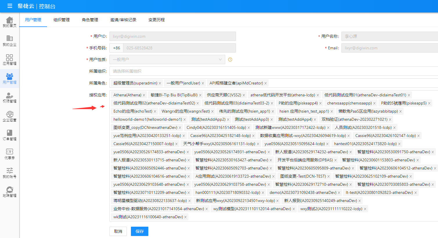

如果权限没有问题,则表示通过接口没有查询到手动发起的项目,可以先排查用户是否有授权实际包含手动发起项目的应用(按图4的方式)
参考图4
