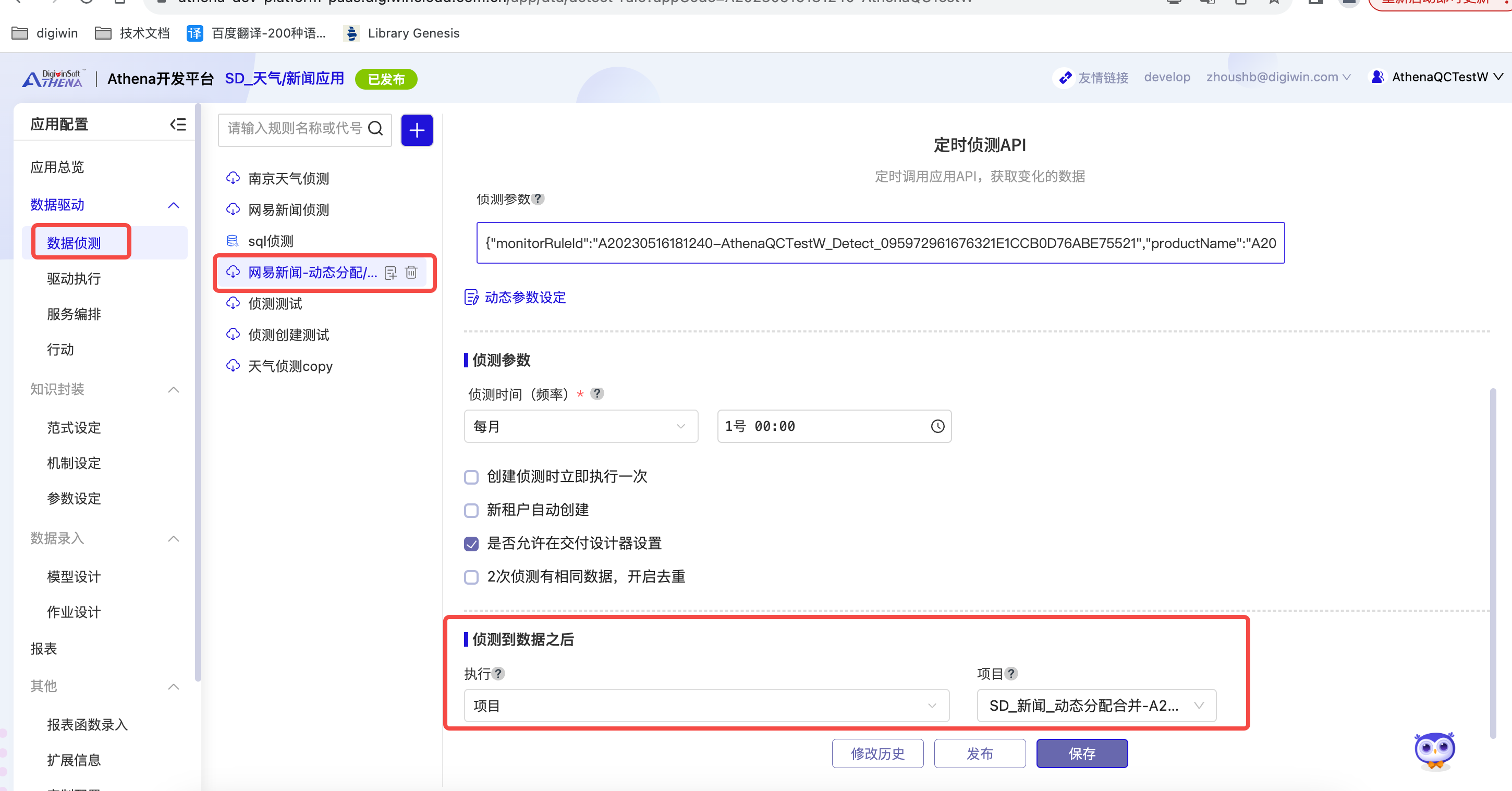

错误码(P.TaskEnigne.500.1004)原因及处理
出现当前错误码的原因是任务引擎根据侦测代号,访问KM无法获取侦测对应的项目code,可以查看低代码平台数据侦测设定,检查侦测数据后之后需要执行的项目是否存在 参考图1
